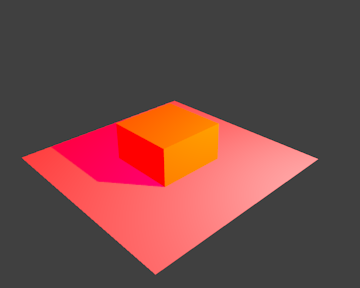

(5)首先,选中立方体,在右边的Marterial材质里,
把Diffuse(漫射色、固有色)的颜色改为00FF00绿色。
Shift A 添加 => Lamp灯光 => Point点光源,选中这个灯
G Z 3、G X 3、G Y 3 移动到合适的位置。
在右边特性编辑器的灯光Object Data物体数据标签页里,
Lamp灯光栏目下,默认是白色,保持不变,
Shadow阴影栏目下,选中Ray Shadow投射阴影,默认是黑色,改为蓝色0000FF。
F12渲染,注意看:
Plane平面向光的一侧,是粉红色(Ambient红色+Diffuse白色+Lamp白色灯光);
Cube立方体向光的一侧,是黄色(Ambient红色+Diffuse绿色+Lamp白色灯光);
立方体背光的一侧,是“大红色”(立方体本身的Ambient Color暗影色);
立方体的影子,是“紫红色”(红色+Shadow蓝色阴影)——注意!
注意!这里的红色是来源于平面本身的Ambient Color暗影色,不是立方体的。
如果把“Ambient Color”当成是“环境光颜色”,那么这大红色就解释不通了,
这背光处的大红色“环境光”怎么能把物体本身的绿色全盖掉了,而又不相互作用?
这是因为:
Diffuse(漫射色、固有色)是用来表现物体“亮”的那部分的颜色,它需要光源才能显现。
而Ambient暗影色是用来表现物体暗的那部分的颜色,有光源时就与Diffuse相互作用,
没有光源也不会影响它的存在,没有光源时Diffuse看不到了,它才反而显得更突出而已。
所以,Ambient Color不能理解为“环境光颜色”,而应该是属于物体它自己的“暗影色”。
