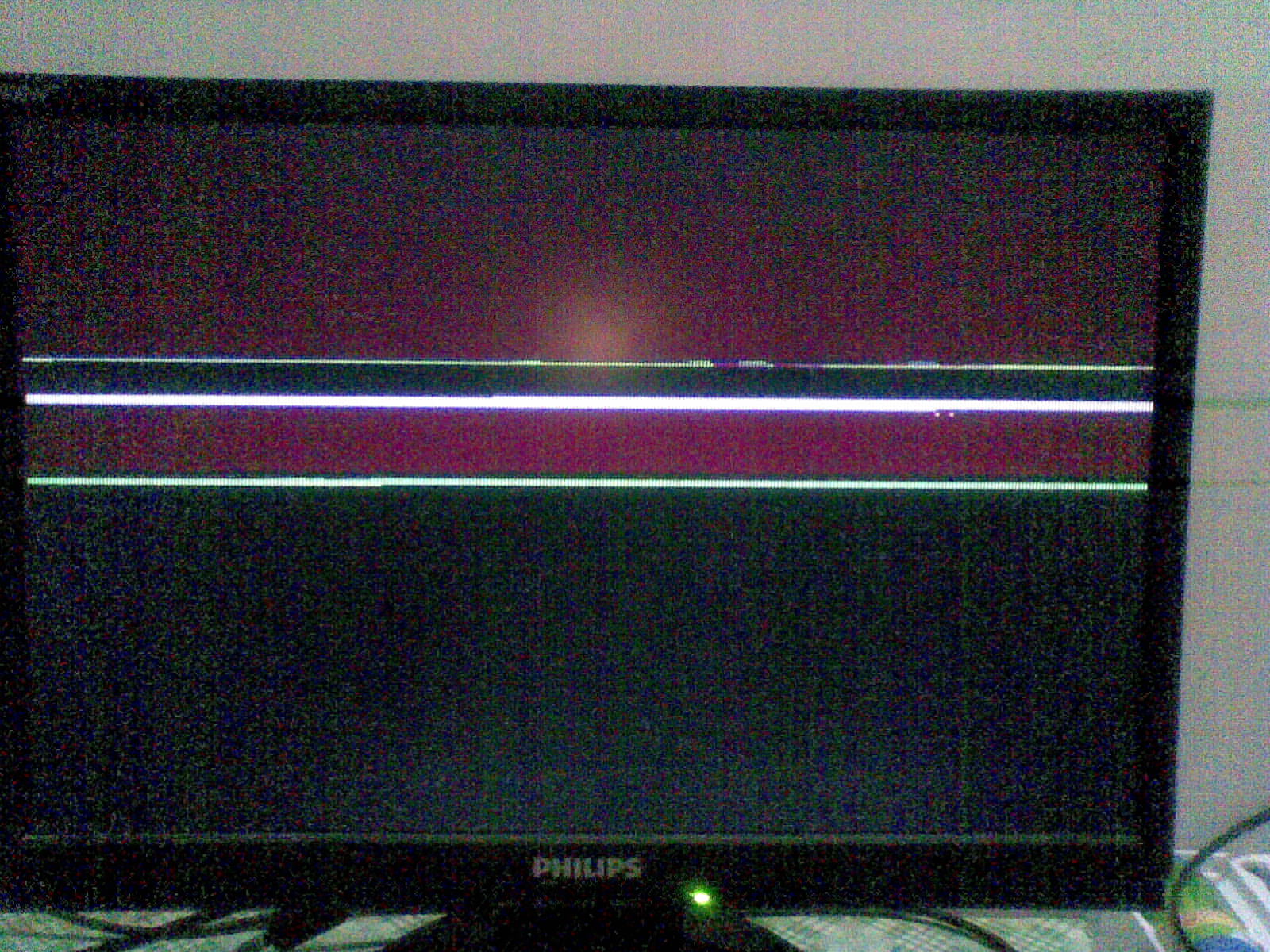

安装顺利,但重新启动时花屏,启动完成正常显示
花屏
花屏

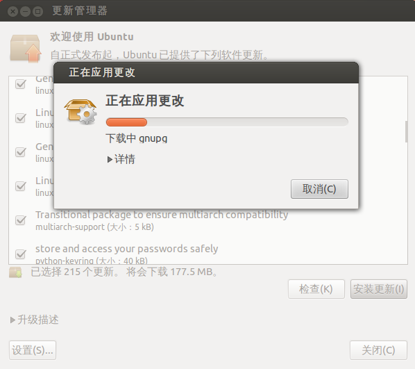

开机提示语言组件需要更新,完成
又提示有215个更新,继续
215个更新
215个更新

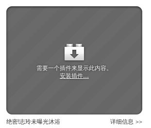

重启系统,打开FIREFOX提示插件缺失
缺少插件
缺少插件
按FIREFOX提示操作,很容易安装好。

帖子 systhinker » 2012-11-22 19:32
花屏可能是显卡驱动问题。

systhinker 写了:花屏可能是显卡驱动问题。
谢谢,看来我得找个时间搞一下驱动。
