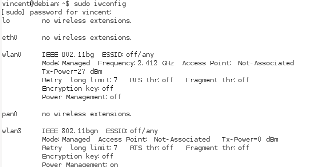

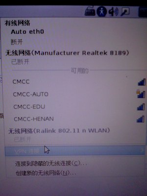

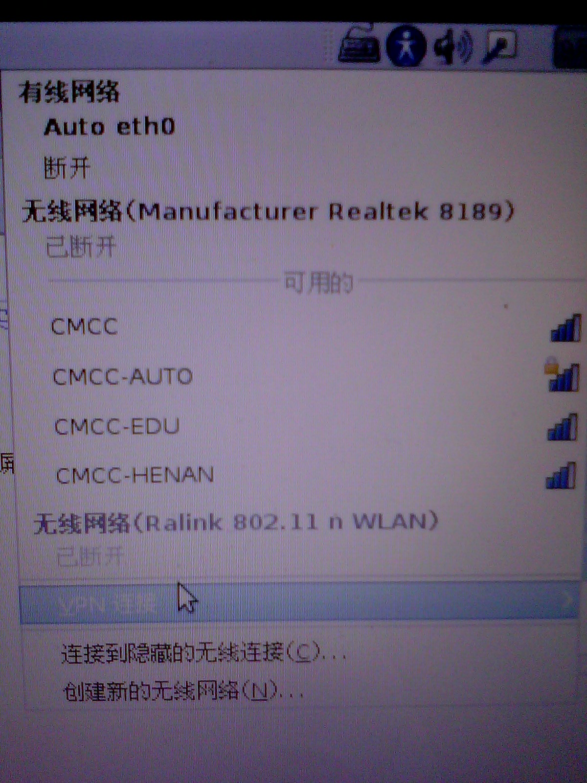

1:买了一个ralink usb无线网卡,插在电脑上能识别,但搜不到信号;但有“无线网络ralink 802.11 n”字样。相关图片如下:
2:终端执行iwconfig后截图:

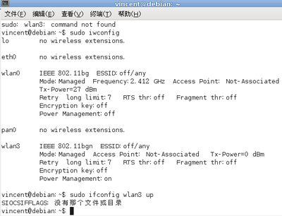

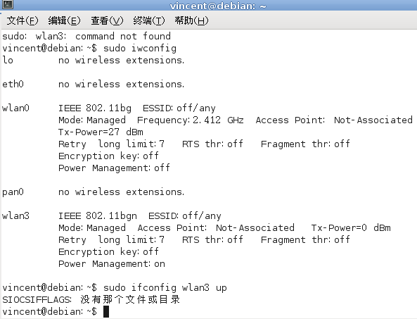

3:ralink usb无线网卡应该是wlan3,终端执行ifconfig wlan3 up后截图:

请问
怎样才能收到ralink无线信号?
电脑上到底有没有安装ralink驱动?若没有,怎么能识别?若有,怎么收不到信号?

1. 怎么会“搜不到信号",那些CMCC什么的不就是无线信号么?
2. 怎样才能收到ralink无线信号?--你看到“无线网络ralink 802.11 n”应该就是你的这块网卡的”信号“,而你要连接无线网络需要知道的是你的网卡所要连接的无线网络(如家中的无线路由器)中的无线配置信息。
3. 电脑上到底有没有安装ralink驱动?若没有,怎么能识别?若有,怎么收不到信号?--系统已经给你的网卡分配了wlan3这个设备名了,当然驱动也有了,否则你根本看不到wlan3。想收到”无线网络“的信号还需要对无线网络进行配置,在”系统设置“-->”网络”中“无线”-->”配置“,至少填入”网络名称“(也就是ssid)和无线”安全性“/”口令“这三个信息。如果不清楚这三个信息是什么:1. 连接的是家中的无线路由器,用路由器管理软件(目前大多数是用pc的浏览器,用有线网络去访问)去查看和设置;2. 如果要连接是公用网络或公司网络,找提供服务的公司网管部门查询,或问同事、朋友。最后必须是你要接入的AP(如路由器)上的无线配置信息和你在linux中设定的无线网络配置信息完全一致,才能正确连接无线网络。
想用命令行实现的话,输入:
iwconfig --help
可以查看各项命令的格式。
三年后终于回到16.04--稳定了!

我参照http://wiki.debian.org/rt2870sta
又装了一次驱动,又按照taohunter的提示,创建了新的网络连接,成功地搜到了信号
但用ralink总是连接不上;然而用笔记本自带的Realtek搜到的信号就可以连接上。
不知什么原因。

谢谢,根据您的提示,我搜到了无线信号CMCC。
但却不能正确连接到CMCC上。
搜到的信号是满格。
详见:viewtopic.php?f=116&t=388869
