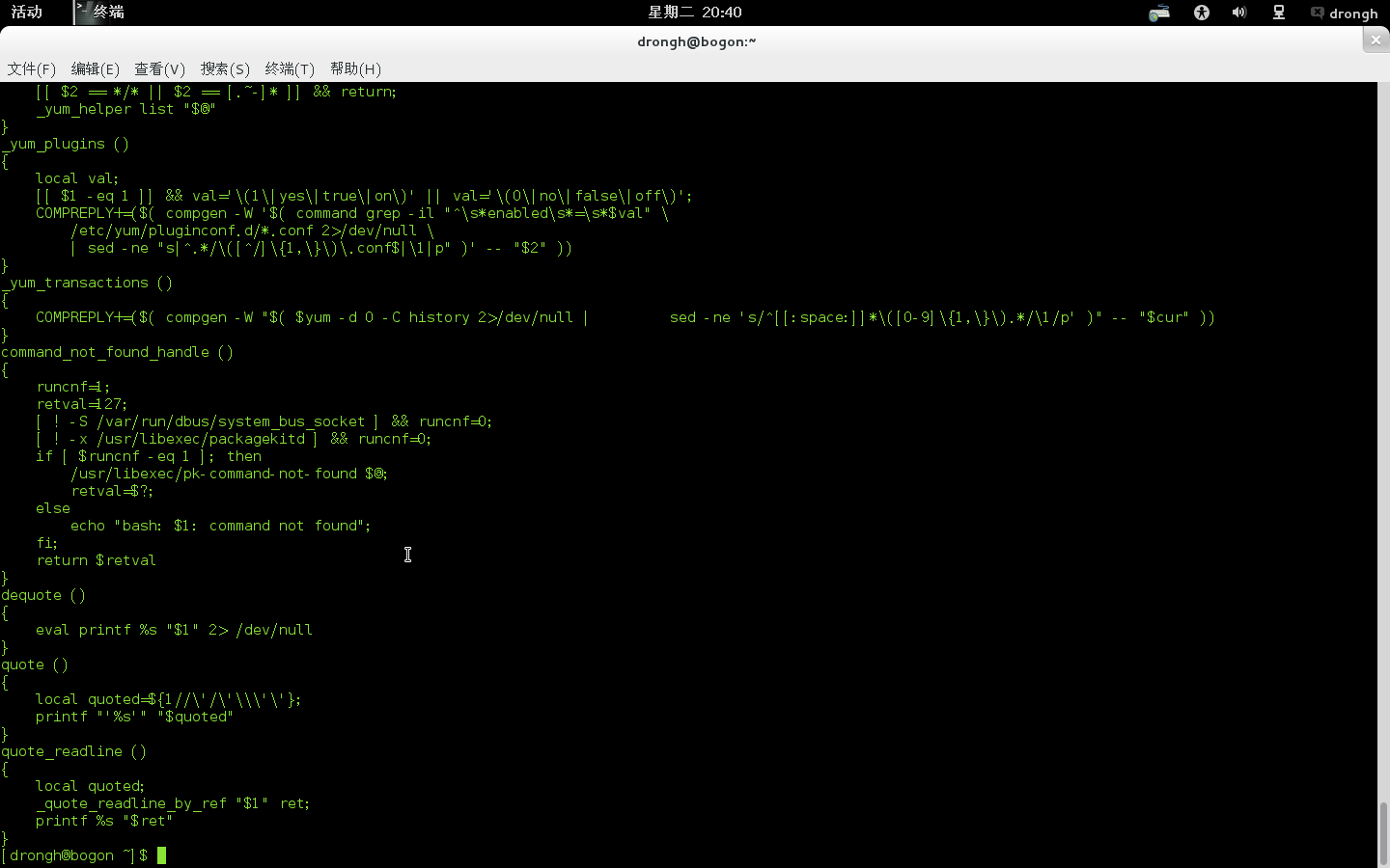

我在bash下,set命令怎么显示的脚本阿。
系统什fedora17的,set命令应该显示shell变量,但系统显示的是脚本。请看。

Re: 我在bash下,set命令怎么显示的脚本阿。
亲,export啊。

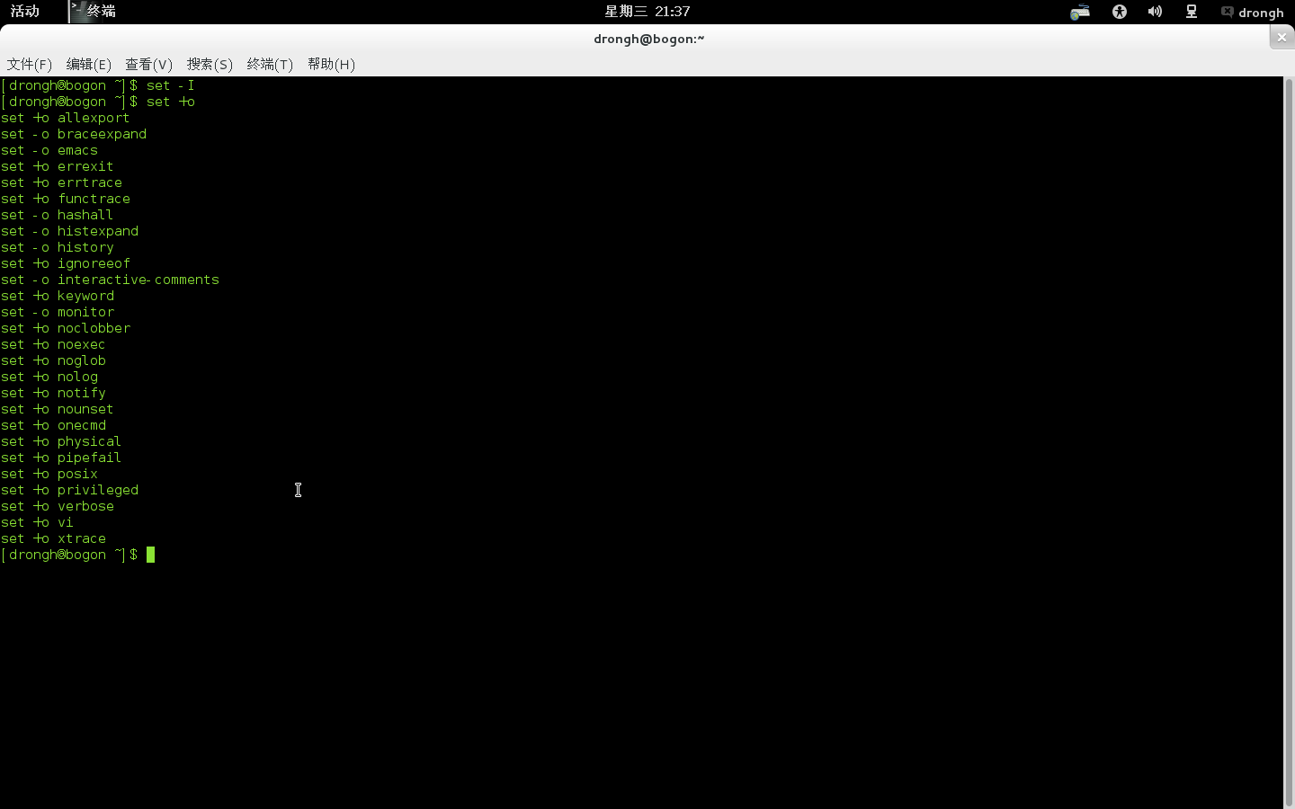

- 帖子: 1038
- 注册时间: 2007-01-10 9:32
另外我在终端下,设置变量HELLO=world,软后用set和env显示变量,都有HELLO这个变量。
按照HELLO是个shell变量,在env里因该没有显示才对阿。请指教。
- lilydjwg
- 帖子: 4258
- 注册时间: 2009-04-11 23:46
- 系统: Arch Linux
我这里确实没有。你看看是不是之前已经 export 过它了?drongh 写了:另外我在终端下,设置变量HELLO=world,软后用set和env显示变量,都有HELLO这个变量。
- 帖子: 1038
前面我用了set -a指令。lilydjwg 写了:我这里确实没有。你看看是不是之前已经 export 过它了?drongh 写了:另外我在终端下,设置变量HELLO=world,软后用set和env显示变量,都有HELLO这个变量。
- 帖子: 1038
不知道set -E指令具体的含义是什么?
书上说什emacs默认,没看懂。
另外
set -I设定后,在终端下ctrl+D还是起作用,直接推出终端了。
书上说什emacs默认,没看懂。
另外

- 自由建客
- 帖子: 13468
- 注册时间: 2008-07-30 23:21
- 系统: Debian stable AMD64
不是 set 的错,而是某个变量的内容是脚本。
- 帖子: 1038
第一题懂了,后面几个还有疑问。谢谢大家。自由建客 写了:不是 set 的错,而是某个变量的内容是脚本。
set只是现实shell变量
env显示的是环境变量
