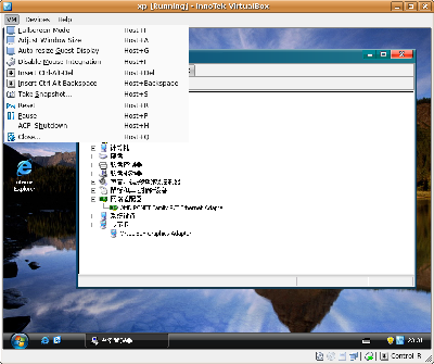

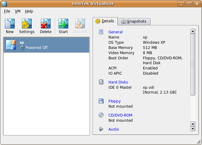

速度很快,在edgy的中文源自带。
sudo aptitude install virtualbox
sudo chmod 666 /dev/vboxdrv
如果客户端的窗口出现无法移动的现象,只需要按一下右边的Ctrl键就可以了。

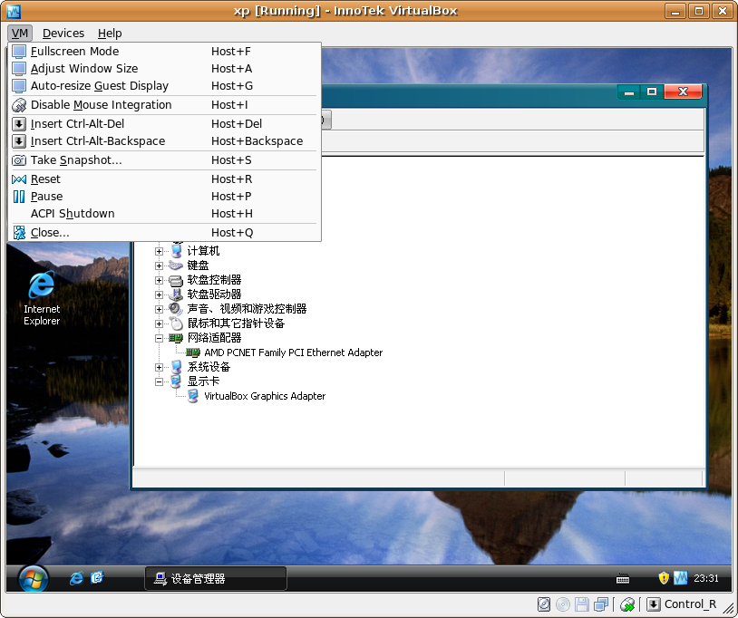

哇!
居然能裝上Vista
不是硬件要求很高的嗎?
難度只是XP扮的?

那个明显是xp嘛,ie都是6.0的。
