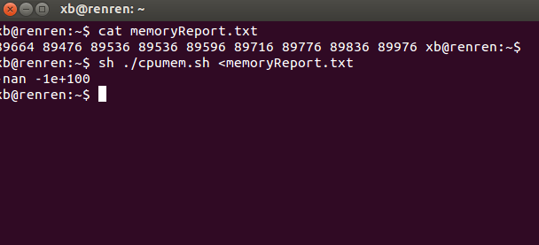

您好,我按您说的方法,结果不正确。
您能不帮看下。我把我的两个数据文件也贴上来。您帮看看。
cpuReport.txt 里面现在是 ×××%, 不好处理的话,可以先处理成对应的小数。
您的脚本中,不用在第一行加 #! /bin/bash 吗?
我想最后处理完的结果还是个整数或者浮点数。
memoryReport.txt
需要处理的文件
(1 MiB) 已下载 45 次
cupReport.txt
需要处理的文件
(1.02 MiB) 已下载 43 次
用您给的脚本处理的有点问题。谢谢
用您给的脚本处理的有点问题。谢谢

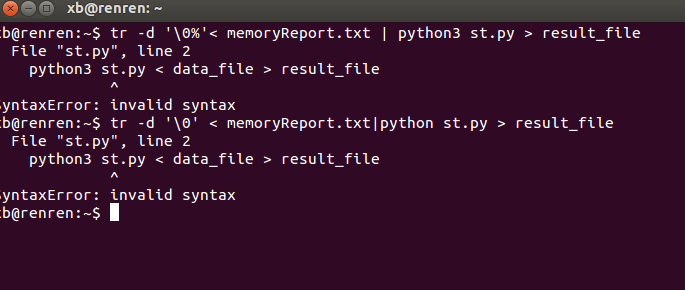

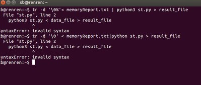

您好。请看我4楼贴的需要处理的代码,我试了下您的脚本。提示第二行有错。对脚本实在不熟,不知道错在哪了。谢谢您。
lilydjwg
帖子: 4258
注册时间: 2009-04-11 23:46
系统: Arch Linux
Re: 求助--怎么计算一个文件中所有数据的平均值和最大值
帖子 lilydjwg » 2012-09-08 18:33
hhht 写了: 您好。请看我4楼贴的需要处理的代码,我试了下您的脚本。提示第二行有错。对脚本实在不熟,不知道错在哪了。谢谢您。
你的数据文件格式太奇葩了……这样执行好了:
[bash]tr -d '\0%' < data_file | python3 st.py > result_file[/bash]
hhht
帖子: 22
注册时间: 2012-06-19 19:18
帖子 hhht » 2012-09-08 18:51
lilydjwg 写了:
不知道错在哪了 :em20
文件格式如果不好,可不可以在脚本里先整理好,然后再处理。
lilydjwg
帖子: 4258
系统: Arch Linux
帖子 lilydjwg » 2012-09-08 19:01
hhht 写了:
lilydjwg 写了:
不知道错在哪了 :em20
我那里贴了两段代码,把第一段保存为 st.py,执行第二段。
cjxgm
帖子: 1952
注册时间: 2010-04-23 20:40
系统: Arch Linux
来自: 浙江·杭州
帖子 cjxgm » 2012-09-08 23:09
hhht 写了:结果不正确。
数据开头有那么多没用的字节当然会不正确
已改,加了除去多余字节
[bash]
#if 0
gcc -o $$ -x c $0&&sed 's/[^0-9.\n\r\t ]//g'|./$$;rm -f $$;exit
#endif
#include<stdio.h>
main(n){double x,a=0,m=-1e100;for(n=0;scanf("%lg",&x)&&!feof(stdin);n++)
{a+=x;if(x>m)m=x;}printf("%lg %lg\n",a/n,m);}
[/bash]
