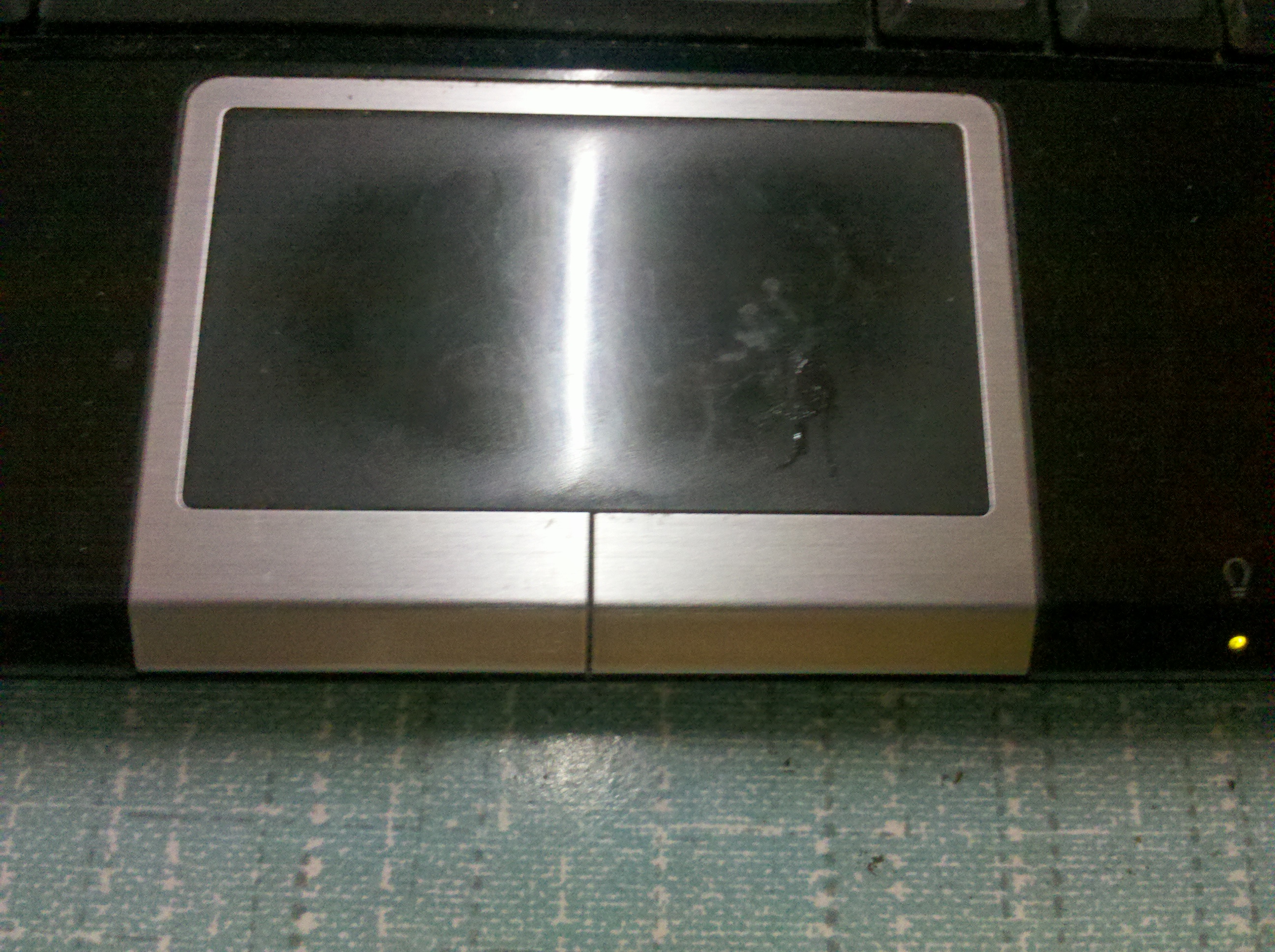

onlylove 写了:记得有个叫synclient的程序……你看看那个?还有,如果你有windows安装程序的话,装一遍,确认下是synaptics还是alps,新出的笔记本大多支持多点触控,很多不是synaptics的好像
多谢,我用"synclient"在新立得里搜了,有一个结果,就是"xserver-xorg-input-synaptics",前面已经装过了。另外昨天在用装的win7的时侯我发现这个新电脑的触控板好像连两点触控都没有,比如两个指头平行从上往下划,在老电脑里是向下翻页,新电脑里根本没反应。
从外观能不能看出是synaptics还是alps的触控板?
老的触控板
老的触控板
这是老的,华硕上网本上的,左右两个键是分开的,在/proc/bus/input/devices里的信息为

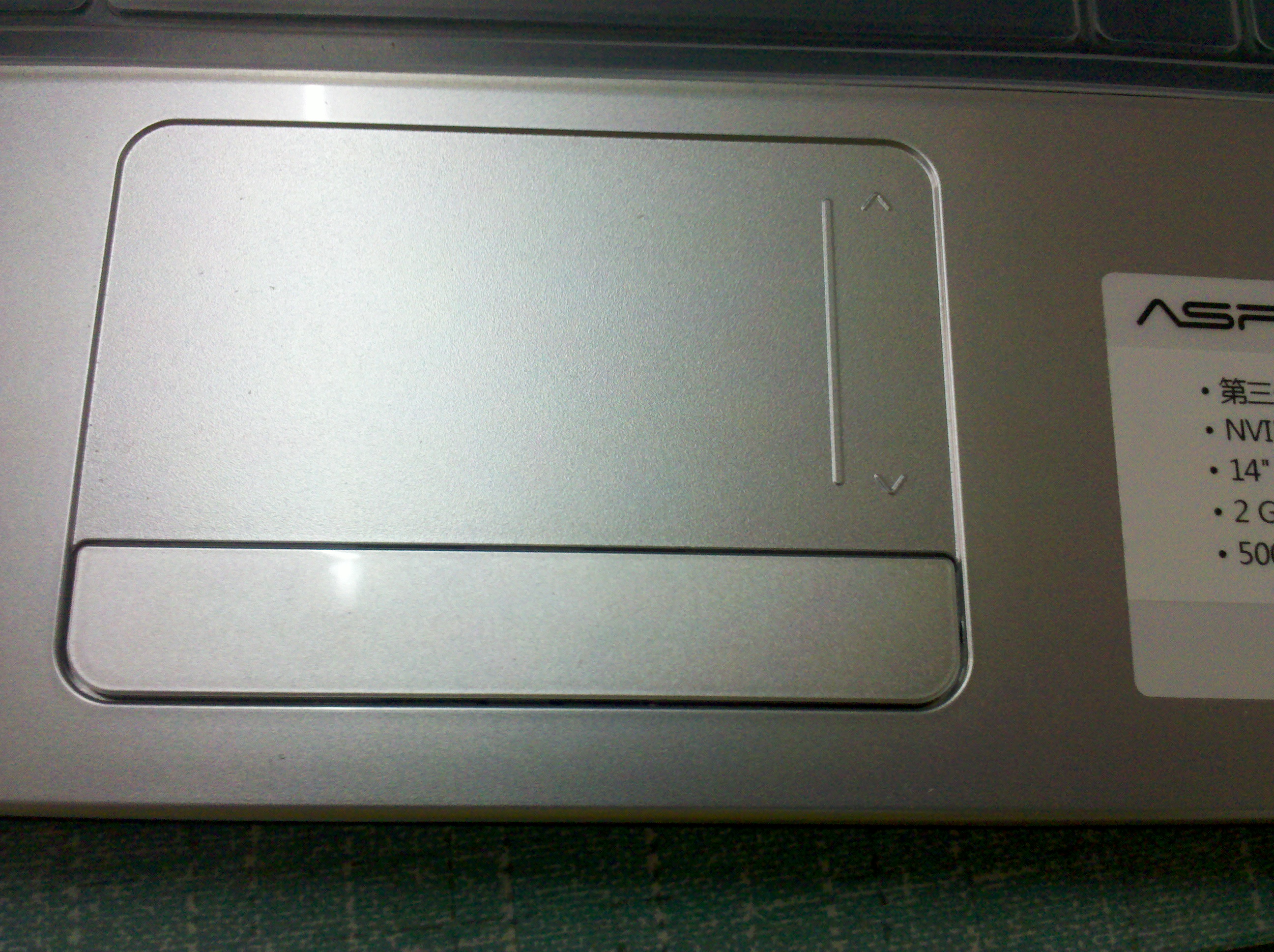

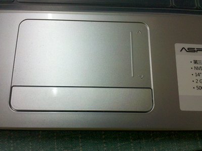

新的触控板
新的触控板
这是新的,下面的按键是连在一起的,右边还有一条竖线和一上一下两个箭头。

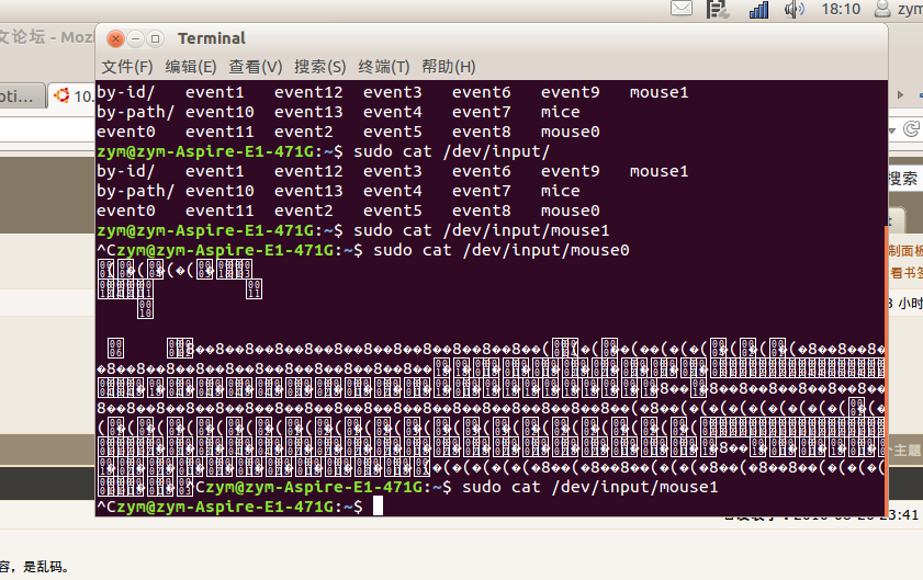

又看了一下,原来本来就有synclient这个命令,直接执行显示如下:

接着试,我分别制作了Ubuntu12.04 32位和Ubuntu10.04 32位的启动U盘,进去以后触控板都不能用,说明不是32位和64位之间的区别的问题(因为我装的是64位的Ubuntu)。
再接下来,根据网上一个帖子的提示,我的/dev/input里面有mouse0和mouse1两个和鼠标有关的设备文件,分别用
cat /dev/input/mouse0
cat /dev/input/mouse1
两个命令查看文件内容,结果查看mouse0的时候移动鼠标有乱码出现,在触控板上划没有任何显示。查看mouse1的时候无论动鼠标还是触控板,均无任何乱码出现。这证实了/proc/bus/input/devices里面的内容:/dev/input/mouse0是USB鼠标,/dev/input/mouse1是触控板。
见图
截图
截图
