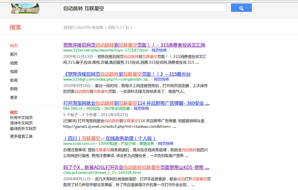

另:看图 似乎有必要找电信

看我google那张图,估计是电信搞得鬼,电信的DNS服务器将网址都"翻译"成了互联星空的ip了。
不是机子的问题 直接10000吧 。

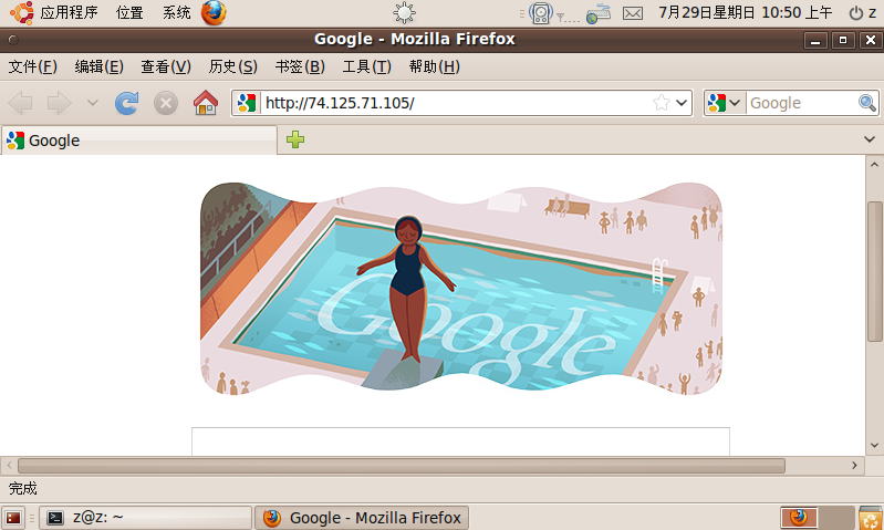

icelee123 写了:其实浏览器不是靠网址来寻找网站的,而是通过DNS服务器把它翻译成一串数字,比如61.135.169.105就是百度的IP,当你输入www.baidu.com,浏览器会通过DNS服务器把它“翻译”成ip进行访问。你完全可以省略掉DNS解析过程,直接输入IP地址,比如在浏览器中输入61.135.169.105,同样可以进入百度。
/etc/hosts可以对网址直接指定ip而不经过DNS服务器。如果www.163.com的ip在hosts中被指定为互联星空的ip,自然输入www.163.com就直接访问到互联星空了。而你的hosts文件是正常的
ifconfig嘛 man了一下 ifconfig - configure a network interface配置网络接口的一个工具
至于让你清除一下浏览器记录,是怕一些奇奇怪怪的浏览器问题影响了你的上网
不是机子的问题 直接10000吧 。
以上是个人理解,可能不严密。不要喷我啊
一,电信宽带,DNS服务器在哪?电脑局?
二,解释下这个文件:/etc/hosts,内容不知什么意思?它有什么作用呢?
三,在浏览器直接输入网站的ip地址,这样就不用DNS服务器解析了,怎么还出现问题呢?
如:goolge
