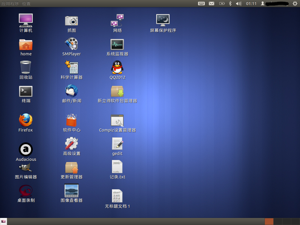

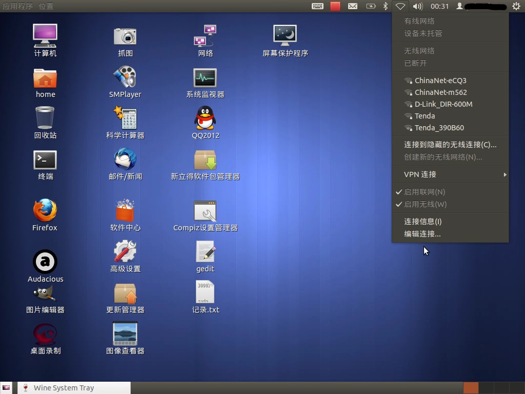

之前刚安装好的时候可以上无线网(CMCC,CHINANET,TP-LINK),后来更新一次后,重启后发现无法上无线网络。“扇型”的网络图标不在标题栏上了。连无线也没办法连(图9);
但可以上有线。插上网线后,就会显示那个“扇型”的网络图标在标题栏上(图10)。

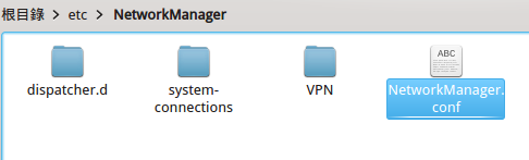

看下這個設定檔案 參數是不是false
yhsheng2
帖子: 17
注册时间: 2012-06-20 22:07
Re: 系统更新后无法上无线网了
帖子 yhsheng2 » 2012-07-21 11:48
jingvv 写了:看下這個設定檔案 參數是不是false
里面的内容:
[main]
plugins=ifupdown,keyfile
dns=dnsmasq
[ifupdown]
managed=false
