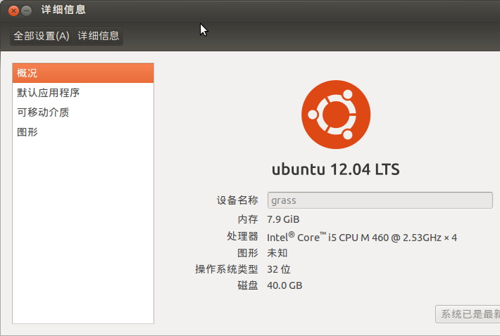

本本配置;I5-460M
内存: 8G DDR1333
硬盘: 500g ----40g install unbuntu 12.04L OTHER install in win7
i can not print chinese now, i don't know why

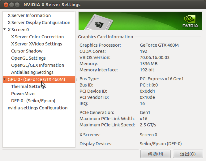

graphics :card gtx460M 192bit cuda 192 1.5g
wirreless, and ethernet interface ok

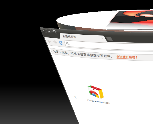

刚才不能打中文了,怪了,现在又好了,3D效果不很好,图形边上有狗牙纹呢?
其它都正常
nvidia x server settings 正常显卡型号和其它都正常 52度\
显示结果如下,提示一个ERROR 而且百度说正常,NO IMPLEMENTED UNKNOW

详细信息里的图形未知是怎么回事呢?请教老鸟!!!!
枫叶饭团
帖子: 14683
注册时间: 2010-06-16 1:05
系统: Mac OS X
来自: Tencent
Re: 显卡驱动问题,请教一下,安装成功但好像差点----高配笔记本
帖子 枫叶饭团 » 2012-07-01 10:38
你已经成功了,请无视掉那个未知。如果实在是想消去那个,请装mesa

感谢枫叶饭团,我去试试,另这效果是不是没达到?有狗牙纹?
枫叶饭团
帖子: 14683
系统: Mac OS X
来自: Tencent
帖子 枫叶饭团 » 2012-07-01 10:56
装3D效果还活着就不错了,不要纠结效果质量了

不是支持双显卡--我的本本虽是I5的U,但主板是禁掉的,要不然 GTX460M这张卡那不是无用,去年年初是何等神物,要集显不是笑死人了,光这张卡都能买4K元呢,现在500元,哎,电子的东西降的太快了,一年就过时!
枫叶哥,就这效果太浪费我的卡了吧!WIN7下都有7.1分!
我的其它硬件都完美支持,装完系统就有,WIFI 和有线网卡都可以,蓝牙能开,但扫描不到我的手机,不过蓝牙这东西就不用了,手机有WIFI,8G正常认到--32BIT系统,据说64支持软件不好,所以选择了32位的。-只有显卡下了官方的驱动--烦的问题是每次系统自动更新后分辨率变800*600 XSERVER 说要把XCONF 添加到 ROOT,新手不会,所以每次我都要重装驱动,很烦,有没有什么办法解决呢?
