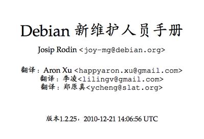

方法二、专业的 DEB 打包方式:
Debian新维护人员手册的完全中文版
http://www.linuxdeepin.com/forum/22/3953
Debian 新维护人员手册2010-12-21.zip
(904.85 KiB) 已下载 438 次
来源: http://www.linuxdeepin.com/forum/22/3953
