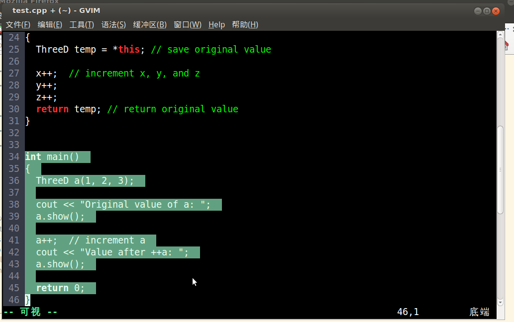

操作如下:

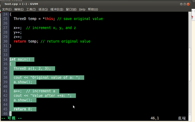

1. 在gvim内框选文字。

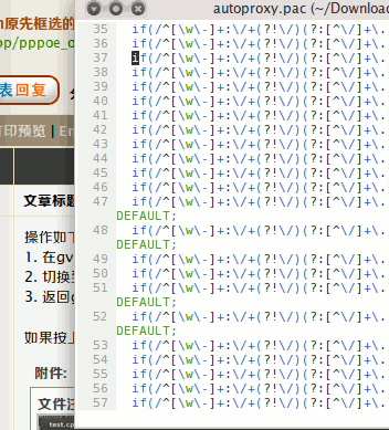

2. 切换到firefox或gedit,框选一下其中的文字。

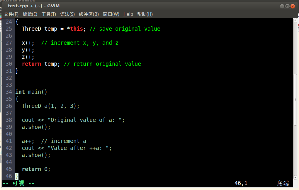

3. 返回gvim。
如果按上述步骤做了就会有如下的奇效,不知道是bug还是我自身系统有问题。麻烦有经验的朋友说一下,万分感谢。
已框选main主函数
已框选main主函数
返回到gvim时
返回到gvim时

检查 VisualNOS 高亮组与 Visual 高亮组的差别。
Vim 在可视模式+「自动选择」下,当自己拥有此 X 选区时使用 Visual 高亮组,当自己不再拥有此 X 选区时使用 VisualNOS 高亮组。鼠标中键粘贴时会向拥有 X 选区的程序请求这个选区的内容。
「自动选择」是指 GUI 下 'go' 选项包含 'a' 标志,或者终端下 'clipboard' 包含 'autoselect'(并且 Vim 能够使用 X 剪贴板)。
alanfly 可能是没有开启「自动选择」。

谢谢,问题已解决,原来在配色方案上出的问题。
因为配色是改别人的,所以很多设置一知半解。 :em06
