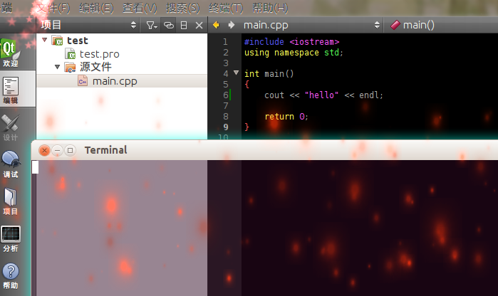

学校教学用的是VS2010,觉得它的实时纠错等功能真心适合我这种小白,于是在linux找类似功能的集成编译环境,发现qt creator丝毫不亚于VS2010,于是想拿这QT编程神器来编写C/C++控制台程序。
但无论我新建的是空项目,QT控制台程序还是C/C++控制台程序,编辑功能强大没得说,编译也正常通过,生成的程序直接用终端调用也正常工作,但在qt creator中点击运行,却只出来一个空白的gnome-terminal窗口。如图:
按ctrl+r的运行截图
按ctrl+r的运行截图

写控制台程序的话为什嘛不用Eclipse?

eclipse的话还要添加C/C++支持,个人较懒。。。
而且qt creator的自动补全和自动纠错我都蛮喜欢的。。。

Linux下装个gcc,g++的有什么麻烦的?有空去装qt creator,早把eclipse整好了。
而且说不定已经装好了,如果你用编译的方法装过软件的话。

现在的问题是,把qt creator整好。。。
eclipse也可以,只是个人比较喜欢用qt creator。。。

帖子 a14331990 » 2012-05-22 16:30
从命令行启动qtcreator
如果没报错
strace /usr/bin/qtcreator 1>1.txt
strace /usr/bin/qtcreator 2>2.txt
如果还没看到错误
gdb /usr/bin/qtcreator
run

帖子 eexpress » 2012-05-22 16:39
你这只是qt creater调用执行的问题吧。设置里面是不是改了啥。
曾经安装过,不记得有问题。

eexpress 写了:你这只是qt creater调用执行的问题吧。设置里面是不是改了啥。
曾经安装过,不记得有问题。
重置过设置,也重置并重装过qt creator了。。。

新建个用户再试。

Cherrot 写了:QT-Creator 相当好用,快速而且强大,只是…………搞不懂你的是怎么了……
我就是冲着这点才那么执着的...
编写QT窗口程序好像没问题,就控制台程序有问题...

a14331990 写了:新建个用户再试。
问题是我已经把我的用户目录下的所有qtcreator配置文件删了...应该和新建用户差不多...

这个是bug,只能用xterm -e,不能用其他终端
