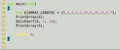

在vimrc中添加一句 colorscheme morning
可打开VIM后的效果却不太一样
而我想要的效果只能在vim中使用命令
:colorscheme morning
才能正确显示
不过下次再打开vim就又还原了
不知道该怎么设置,搜索了半天,好像没人遇到我这种情况
解决方法在楼下

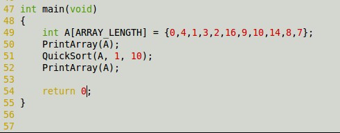

自己解决了
附解决方法
在vimrc中这样写
 set background=dark
  colorscheme morning
两句的顺序不能变,至于原因,不知道
