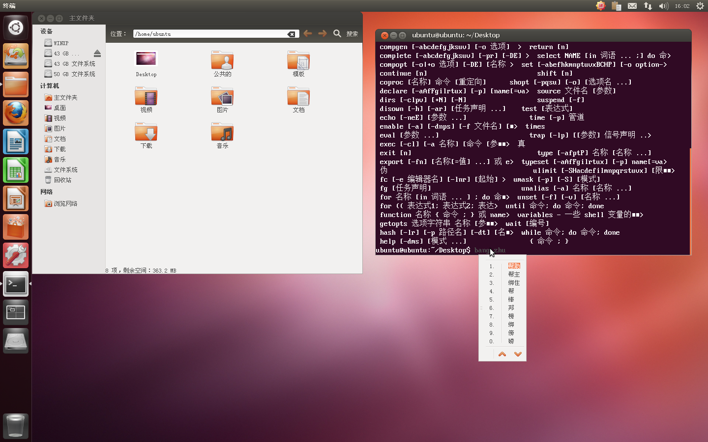

秉承私人打包的一贯原则,开箱即用,使用纯手工打包的制作方法,尽量对系统不做大的改动,确保原汁原味,适合试用,最大的特色就是没有特色。部分制作中的细节说明如下:
  1. 使用国内服务器,更新系统至5月3日,升级内核后删除了原版系统内核。
  2. 添加完整的中文支持,并删除其他语言支持包,同时仅仅保留了UTF-8编码的翻译文件。
  3. 彻底删除实例文档和游戏。
  4. 彻底删除了自带的微博客户端、ubuntuone云存储客户端以及landspace客户端,清净很多。
  5. 添加了medibuntu源和一个ppa源,主要是安装一些版权的解码器和oracle java 7,添加了几个小工具。
  6. 集成了永中office2012个人版,用以兼容微软文档格式。
  7. 使用了部分微软系统自带的版权字体,用以界面美化和显示微软公式文档。
  8. 其他细节改动。
截图如下:

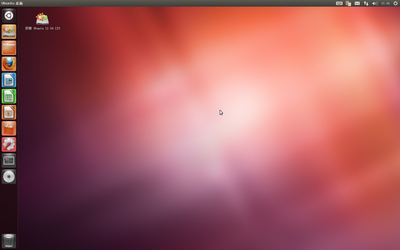

默认桌面
默认桌面

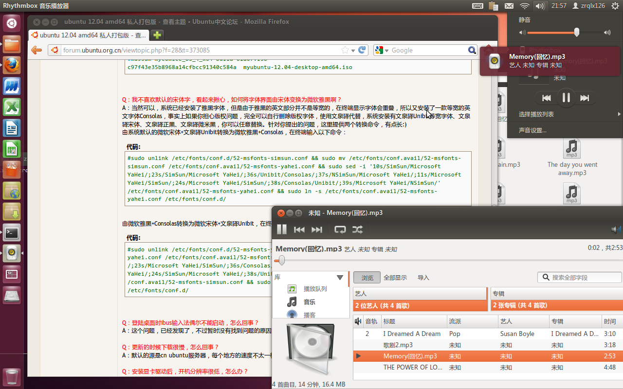

微软雅黑
微软雅黑
unity 2d
unity 2d

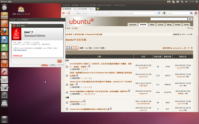

java7
java7
终端使用的文泉驿Unibit字体
终端使用的文泉驿Unibit字体

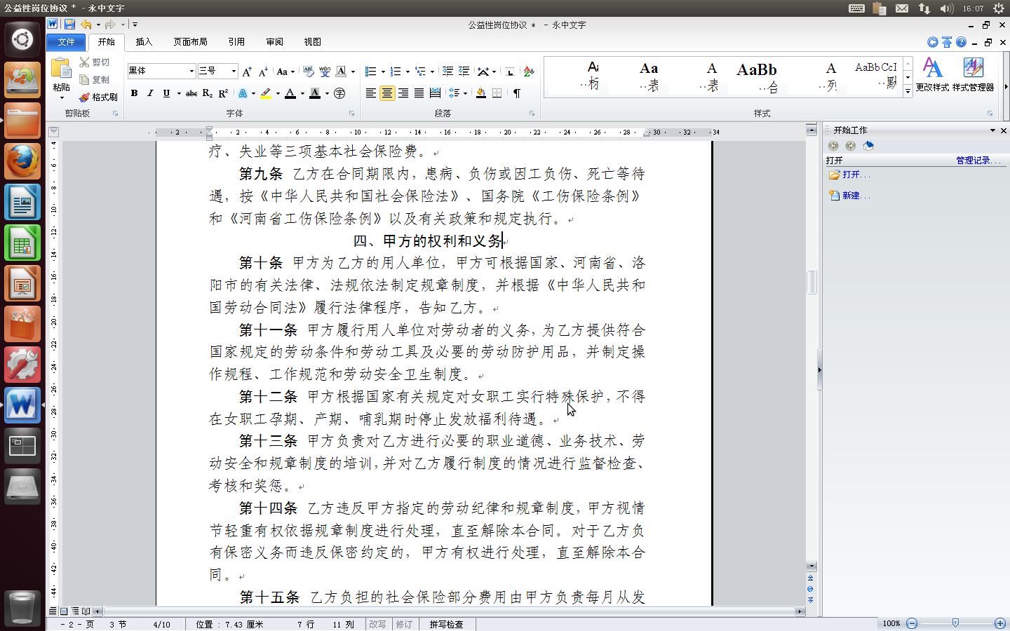

永中office2012个人版
永中office2012个人版

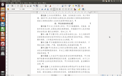

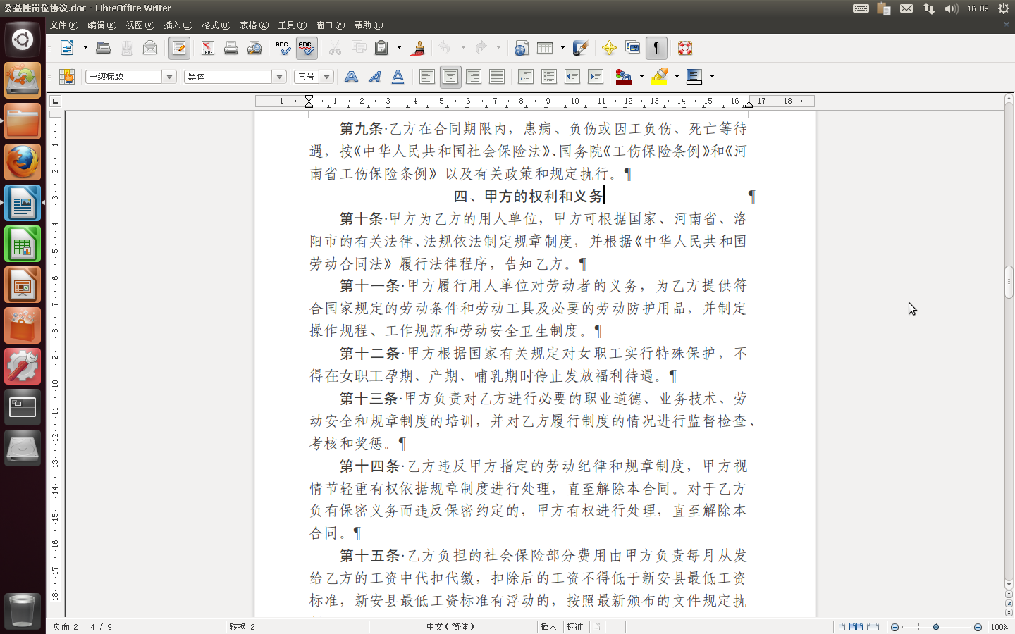

自带的libreoffice3.5.2
自带的libreoffice3.5.2

Q:我不喜欢默认的宋体字,看起来揪心,如何将字体界面由宋体变换为微软雅黑啊?
A:当然可以,系统已经安装了雅黑字体,但是由于雅黑的英文部分并不是等宽的,在终端显示字体会重叠,所以又安装了一款等宽的英文字体Consolas,事实上如果你担心版权问题,完全可以自行删除版权字体,使用文泉驿代替,系统安装有文泉驿Unibit等宽字体、文泉驿宋体、文泉驿正黑、文泉驿微米黑,你可以任意替换。针对你提出的问题,这里提供两个转换命令,有点长:)
由系统默认的微软宋体+文泉驿Unibit转换为微软雅黑+Consolas,在终端输入以下命令:
#sudo unlink /etc/fonts/conf.d/52-msfonts-simsun.conf && sudo mv /etc/fonts/conf.avail/52-msfonts-simsun.conf /etc/fonts/conf.avail/52-msfonts-yahei.conf && sudo sed -i '10s/SimSun/Microsoft YaHei/;23s/SimSun/Microsoft YaHei/;36s/Unibit/Consolas/;37s/NSimSun/Microsoft YaHei/;11s/Microsoft YaHei/SimSun/;24s/Microsoft YaHei/SimSun/;38s/Consolas/Unibit/;39s/Microsoft YaHei/NSimSun/' /etc/fonts/conf.avail/52-msfonts-yahei.conf && sudo ln -s /etc/fonts/conf.avail/52-msfonts-yahei.conf /etc/fonts/conf.d/
由微软雅黑+Consolas转换为微软宋体+文泉驿Unibit,在终端输入以下命令:
#sudo unlink /etc/fonts/conf.d/52-msfonts-yahei.conf && sudo mv /etc/fonts/conf.avail/52-msfonts-yahei.conf /etc/fonts/conf.avail/52-msfonts-simsun.conf && sudo sed -i '10s/Microsoft YaHei/SimSun/;23s/Microsoft YaHei/SimSun/;36s/Consolas/Unibit/;37s/Microsoft YaHei/NSimSun/;11s/SimSun/Microsoft YaHei/;24s/SimSun/Microsoft YaHei/;38s/Unibit/Consolas/;39s/NSimSun/Microsoft YaHei/' /etc/fonts/conf.avail/52-msfonts-simsun.conf && sudo ln -s /etc/fonts/conf.avail/52-msfonts-simsun.conf /etc/fonts/conf.d/
