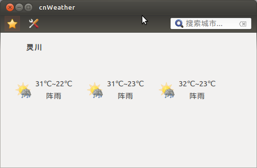

不太喜欢那个indicator-weather,自己写了一个天气小工具,
直接上图解说吧
这是主界面,其实平常时不会经常用到,一般有托盘里查看的嘛
界面上显示三天的天气,从当天开始,从左边开始
鼠标定位在图标时还以显示风级相关情况
托盘图标,鼠标指向时显示详细天气

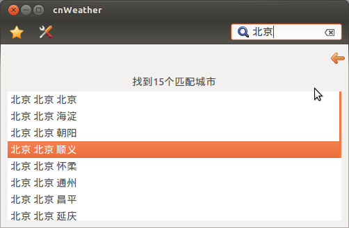

想查看其它城市的天气?
OK,cnWeather提供搜索功能,绝大多数城市都会有的
如下图搜索北京
P.S. 如果你搜索的不是一个省,得出的结果会少很多,
比如说昌平,此时只有一个结果,
那么cnWeather将直接显示昌平的天气

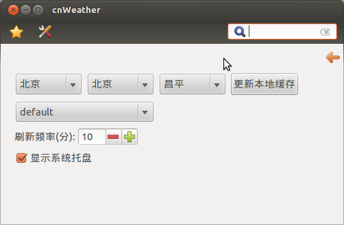

这是设置页面,不知该是说简洁还是说功能太少了 :em06

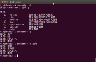

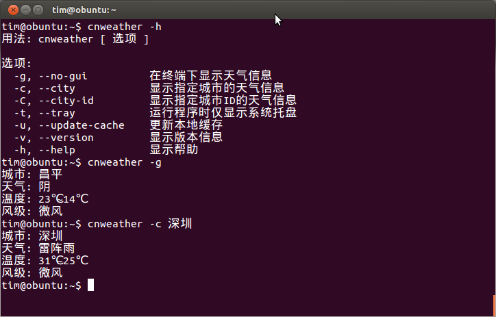

如果我是个终端控怎么办?
放心,cnWeather同时提供了终端模式,如下图
你可以只输入-g(或者--no-gui)来显示最后一次记录下来的城市的天气
查看其它指定的城市也很简单,用-c(或--city)即可

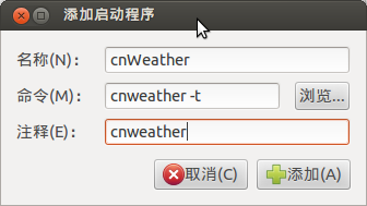

大概也就这样了吧,目前还不提供设置是否开机自启
那么要怎么做?
其实在ubuntu下是相当的简单
在关机的菜单里选管理开机应用
添加一个,如下图
记得加上-t参数哦,这样程序就会只显示托盘了
