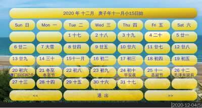

关于日历的说明:
1、日历的启动命令是“icon-ccal [<年>[<月>]]”,配置文件是/etc/icon-de/ccal.rc,里面有节气列表,可以修改。
2、配置文件~/.icon-DE/panel.rc里面,也有一行日历有关配置,需要手动修改一下。
#cal_cmd:orage(日历程序对应的命令,比如orage、korganizer等,推荐icon-ccal)
cal_cmd:icon-ccal
3、日历是icon-de风格的,界面颜色由配置文件~/.icon-DE/icon-de.rc中以下两行决定:
#这是提示条的底色,RGB配色,<red><green><blue><alpha>
tag_color:255 215 0 255
#这是字体颜色,RGB配色,<red><green><blue><alpha>
font_color:0 0 0 255

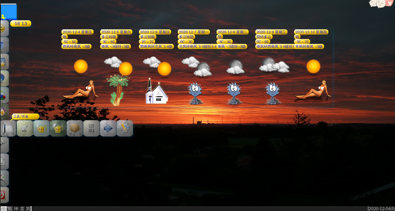

以上是3.3.0的截图,包含了wharf、desk桌面、weather天气、panel面板。
(注:3.4.0对icon-panel做了调整,与以上截图已有一定区别)

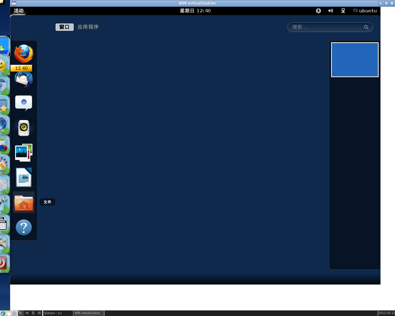

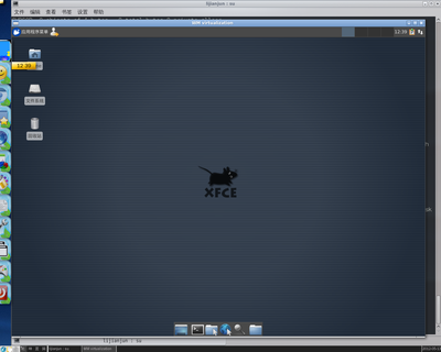

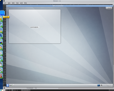

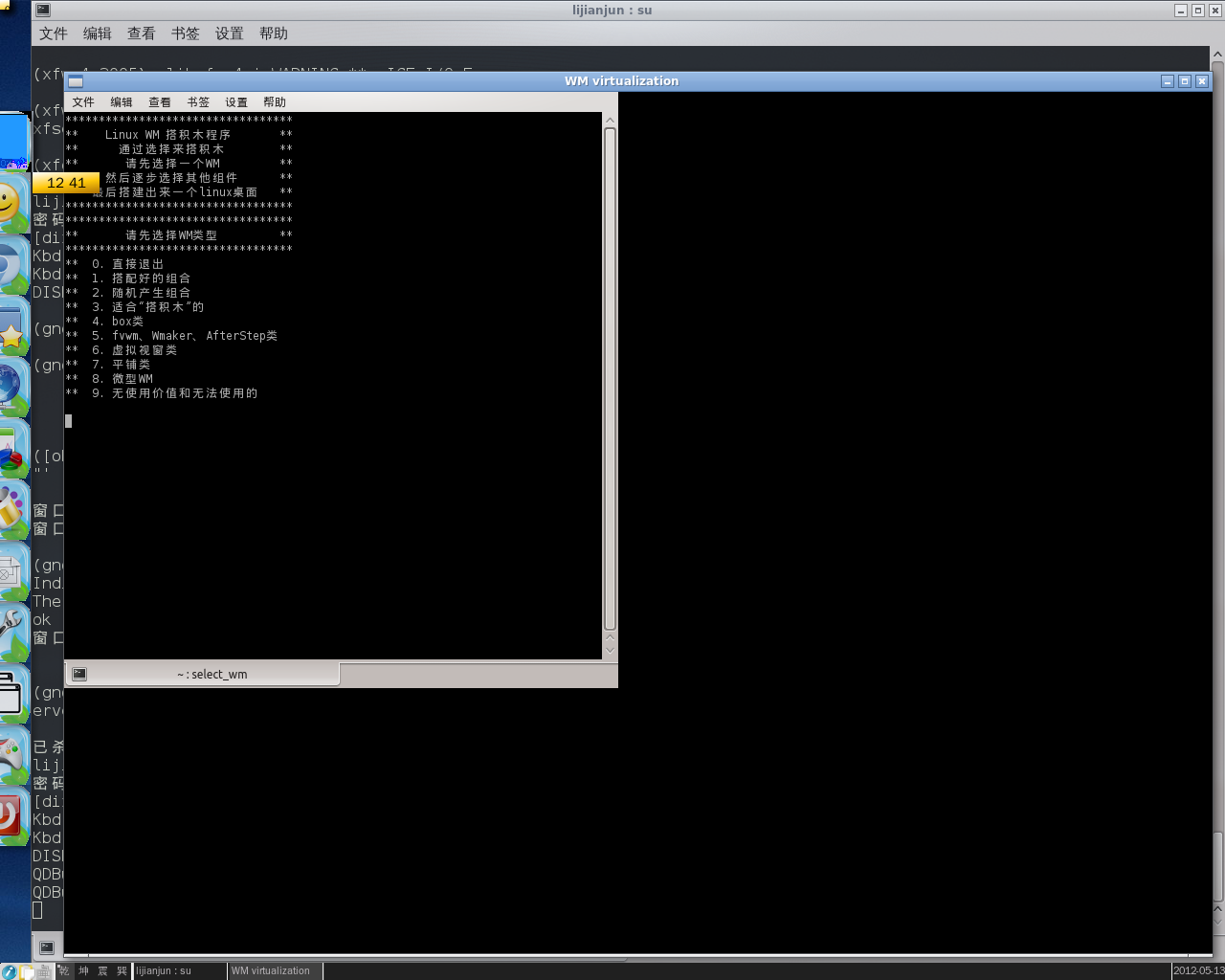

四、“WM虚拟机”的介绍。
linux有多种DE、SHELL和WM,有时用腻了了一种,想换另一种时,会担心换了不适应,或者把配置搞乱。本“WM虚拟机”可以
使两种以上WM(甚至是DE环境)同时启动,同时工作(一种是主WM,另一种WM或DE则存在于虚拟机的窗口中),如下面这些图片:

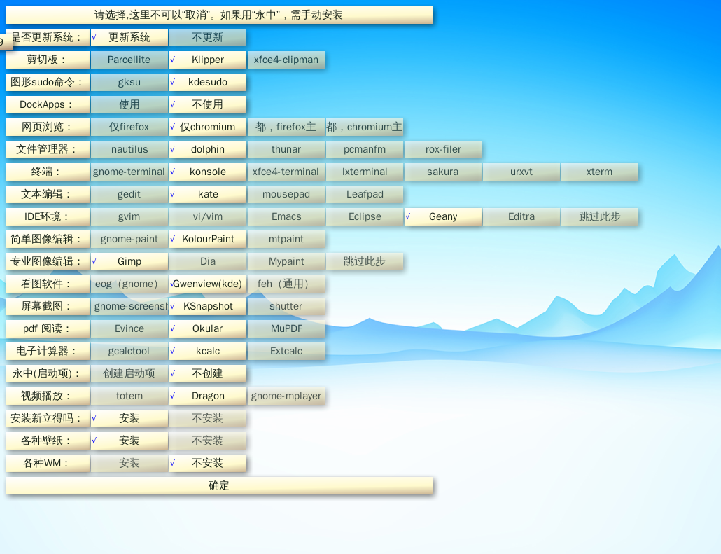

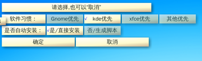

六、初始化:

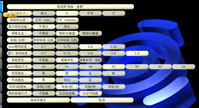

1.3.9版本以后,有2个初始化工具:一个图形界面的(推荐使用),一个脚本(不推荐使用)
图形界面的用法如下:
sudo icon-init
注:图片259,是选择不自动安装的提示。如果自动安装软件,则会打开一个终端,并安装软件。
注意:建议选择“不自动安装”,然后手动执行~/tmp_shell来安装,这样更稳妥些。

也可以使用本DE自带的WM虚拟机来试用。WM虚拟机可以使两种以上WM(甚至是DE环境)同时启动,同时工作:
1,要使用WM虚拟机,需要先建立一个新用户(如果想同时启动多个虚拟机,则需要分头建立多个):
sudo adduser ubuntu
sudo addgroup --system admin
sudo echo "%admin ALL=(ALL:ALL) ALL" >> /etc/sudoers.d/ubuntu
sudo chmod 0440 /etc/sudoers.d/ubuntu
sudo usermod -G ubuntu,admin,plugdev,audio,video ubuntu
2,注销,用新用户登陆,在里面安装新的WM/DE。

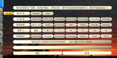

3,注销,进入主用户,打开一个终端,然后在里面执行下面的命令之一:
sudo icon-wmvm
会出现以下界面:
按照提示操作即可。
也可以用完整参数的命令行来启动:
需要先执行一下这一个命令:
xhost +
然后执行以下命令之一:
su -l ubuntu -c "icon-wmvm 0 0 1200 900 6 "icon_de"" #启动icon-de
su -l ubuntu -c "icon-wmvm 0 0 1200 900 6 "startkde"" #启动kde
su -l ubuntu -c "icon-wmvm 0 0 1200 900 6 "gnome-shell"" #启动gnome-shell
su -l ubuntu -c "icon-wmvm 0 0 1200 900 6 "startxfce4"" #启动xfce4
su -l ubuntu -c "icon-wmvm 0 0 1200 900 6 "unity"" #启动unity
su -l ubuntu -c "icon-wmvm 0 0 1200 900 6 "konsole" "e" "select_wm" " #启动konsole终端,然后在里面手动选择WM
su -l ubuntu -c "icon-wmvm 0 0 1200 900 6 "sakura" "x" "select_wm" " #启动sakura,然后在里面手动选择WM

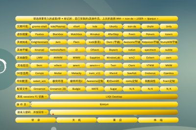

su -l ubuntu -c "icon-wmvm 0 0 1200 900 6 "gnome-terminal" "e" "select_wm" " #启动gnome-terminal终端,然后在里面手动选择WM
su -l ubuntu -c "icon-wmvm 0 0 1200 900 6 "icon-tiling"" #用icon-tiling产生简单的平铺布局效果。
解释:
“su -l ubuntu”:意思是用新用户“ubuntu”来启动“WM虚拟机”
“-c "icon-wmvm 0 0 1200 900 6 ”:意思是虚拟机窗口(位于0,0,大小1200x900,代号是 6 ),代号是大于0的整数,启动多个虚拟机时,代号不能重复。
最后面双引号里面的:是启动虚拟机后,执行的的WM启动脚本。其中“select_wm”是本DE自带的通用启动脚本,可以用来选择启动40多种WM。

a、左键点击(3.6.0以后点击左端,以前是点击窗口任何位置)去除所有窗口的标题和边框(进入“无边框模式”,并重新调入配置文件。从此以后在wharf打开的程序,都没有标题栏,而对话框和其他方式打开的程序,继续有标题栏)。
b、右键点击(3.6.0以后也可以左键点击窗口右端)恢复所有窗口的标题和边框(退出“无边框模式”,恢复正常状态,并重新调入配置文件)。
c、滚轮(3.6.0以后也可以左键点击窗口中间有文字的区域),轮转出现:窗口水平平铺--->竖直平铺--->平铺方式3--->全屏--->返回未平铺前状态(3.6.0以后支持返回未平铺前状态)(只支持2个窗口、3个窗口、4个窗口,由配置文件决定平铺方式)
d、中键点击,临时给当前窗口:去掉标题栏和边框--->使窗口置顶--->恢复标题栏和边框,并取消置顶。
e、最多可以定义3个闹钟提醒。
f、鼠标划过,“时钟”会自动上下小范围移动(防止遮盖有用信息)
