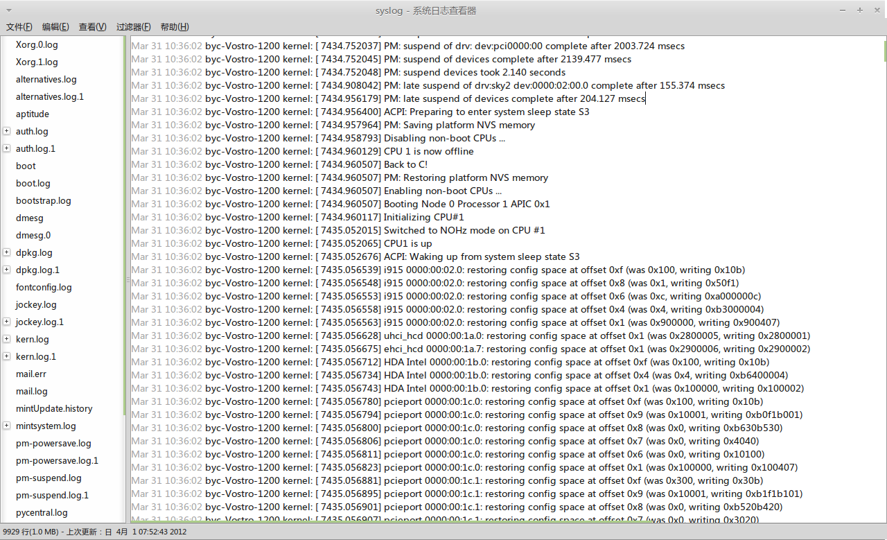

笔记本最近被水小泡了一下,还好我反应及时,强制关机拔电源,扣电池。。。。 之后拆开用吹风机吹了吹 感觉应该是没事的 可是最近合上盖子,再开机总打不开,看了硬盘灯也不亮,不知道是不是硬件的问题,想看系统日志,一大堆又不知从何看起。本人用的linuxmint11 高手指点下。。。。。。

可是最近合上盖子,再开机总打不开
你的意思是不是睡眠唤不醒?浸水以前也是这样的吗?建议把图中的syslog往下拉看看。
或者看看别的,比如Xorg.0.log、dmesg、pm-powersave.log、pm-suspend.log
或者直接把睡眠关掉。

是的 就是不能唤醒 先谢谢你的回答我去看看 我还想问会不会进水把我的主板某一元件损坏 但现在除了这个问题外 没发现有其他问题
