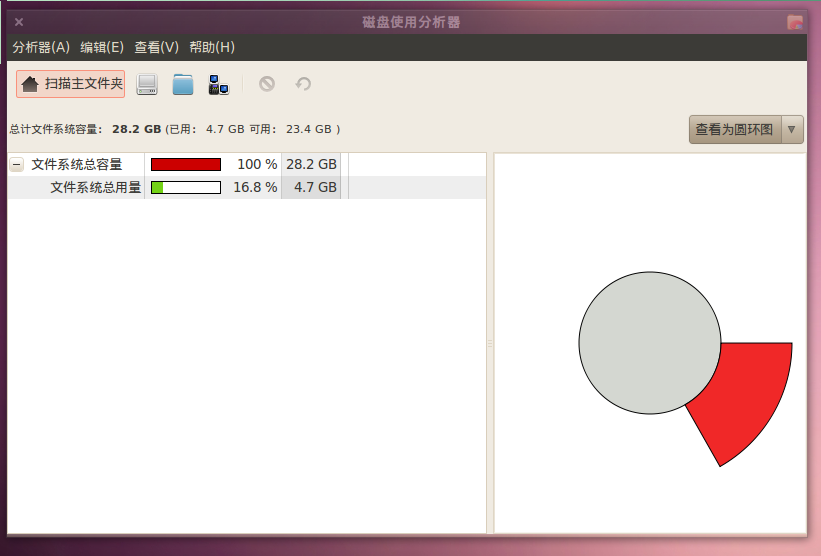

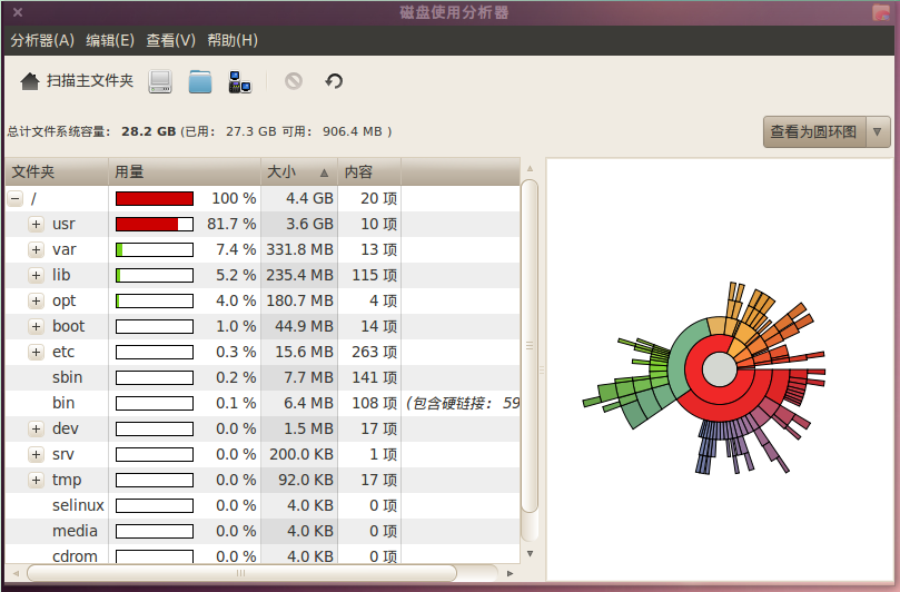

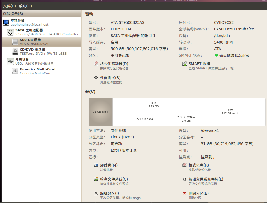

我分了30g给根目录,但是磁盘空间却显示剩余906M,
dell n4030 ubuntu10.04 32bit
文件系统总容量剩余空间过小

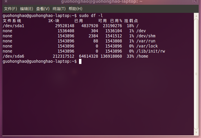

Re: 文件系统总容量剩余空间过小
df -l

Re: 文件系统总容量剩余空间过小
很明显,那个图形分析工具,在虚报数据。

Re: 文件系统总容量剩余空间过小
在我这边
系统》系统管理》系统监视器(ubuntu10.04)
所有设备已用空间的总和手工加了一下,和 《磁盘使用分析器》这个工具对文件系统扫描对已用空间的统计值差不多
df -l 和 系统》系统管理》系统监视器,应该是对的
《磁盘使用分析器》怪怪的,可能它统计了一些用户更本没必要考虑的底层因素。

根目录下
lost+found文件夹有内容吗

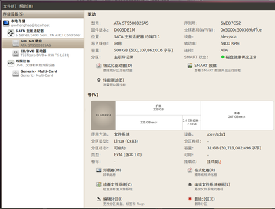

- 帖子: 61
- 注册时间: 2011-09-12 15:19
Re: 文件系统总容量剩余空间过小
没内容,倒是home下有个56.1M的core文件
装的软件也不多,磁盘分析器显示还剩20多g呢,是不是bleachbit有问题?还是我的分区有问题
我的分区是31G的/,2G交换分区,221G的home,247G的不挂载分区,作为备份,用的ext4文件系统

Re: 文件系统总容量剩余空间过小
分区没问题
我安装了bleachbit一下,用不了 10.04 64
