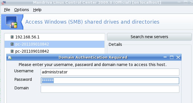

问题3-2打开Control Center -->Network sharing--> 先点击第一行第一个-->点击“Search new Servers”-->找到了主机的netbios名称(PC-201109010842)-->双击“PC-201109010842”-->提示输入用户名和密码,我就输入了平常登陆主机时的用户名和密码-->点“Done”------>这说明什么?是不是说明已经可以共享了?可是我在虚拟机里找不到共享的文件夹啊!

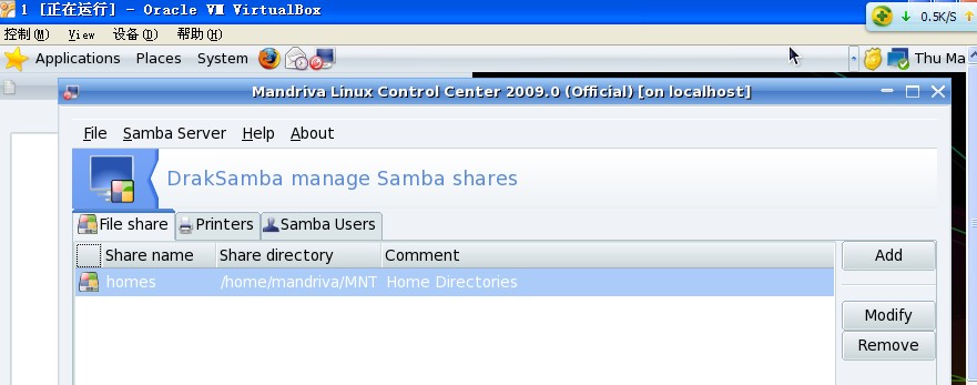

问题3-3 下面点击第一行第二个“Share drives and directories with Windows(SMB) system” 如下图

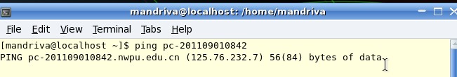

问题四 按照上面的步骤设置好了samba以后,在命令行里输入“ping ps-201109010842”,显示如下,(有一个黑色的光标一直在第二行的命令下面那一行闪烁)

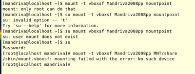

问题五 我试着输入“mount” 不对,我刚开始弄linux,技术很菜,所以试了几个关于mount的命令,Mandriva2008pp是XP里的文件夹,想在虚拟机里访问,错误截图如下

问题四
ping ps-201109010842 只见光标说明不通,^C(Ctrl + C)可终止命令。

问题五
su 不带任何参数则切换到 root。
su 不是 sudo,要用 su 执行单个命令必须 su -c "XXX"。
另,mount 常不必带 -t,除非它自动探测失败且你知道 -t 该取何值。

问题四

问题五
su 不带任何参数则切换到 root。
