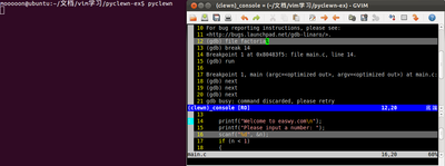

第一次用pyclewn =_=!
比如调试到printf语句时,终端却没有打印任何信息……
例如图中,我把断点设置在main.c的第14行,然后运行程序,在14行停住,然后下面几个next都应该在左边的终端输出printf内容,但是却完全没有任何显示。
求高手解答啊~~跪谢~

我看了 http://forum.ubuntu.org.cn/viewtopic.php?t=103796 这位兄台的帖子,试了clewn,成功。
嗯,不纠结pyclewn了 :em06
