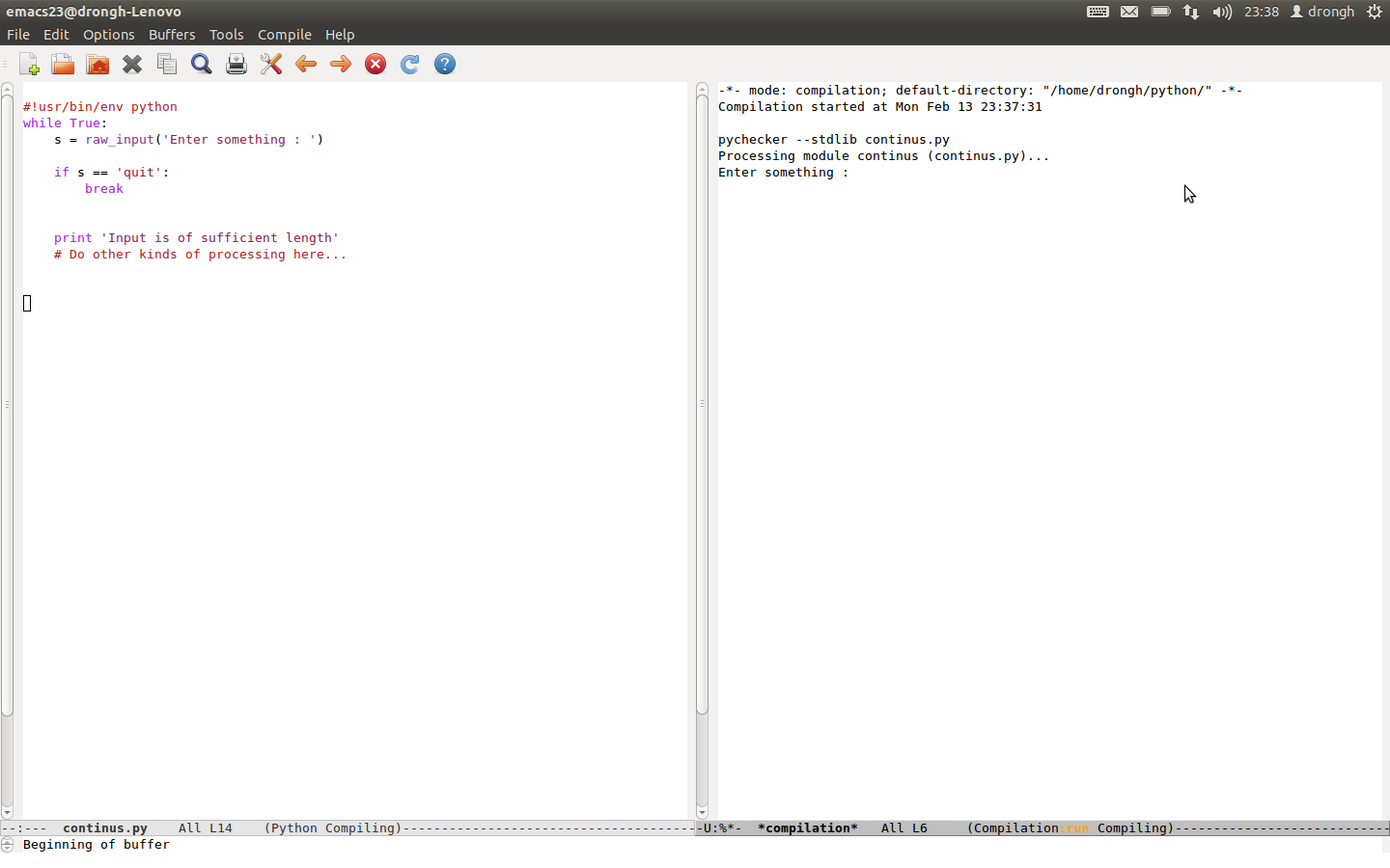

在emacs里,python程序有个input输入,emacs里也正常运行了,要我输入一个字母,可是在buffer里没法输入,是只读的,我也不知道怎么在emacs里进入python shell。

我在运行前确实是调用了python-shell的minor模式了,但是它还是往buffer输出,那个是只读区域。看很很多资料。

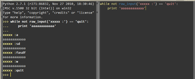

淡定淡定 :em06 先看看我的图
我觉得错误的可能性不是特别大,因为我给那行代码只是最简单的调用,并且实在是无法更进一步的简单了
你第一个图是编译输出窗口,这个不能读取标准输入是必须的
而执行当前文件和运行 python shell 完全是两码事,在 python shell 里运行代码的方式你可以看看我的图

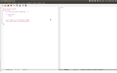

但是你第二个图是用的扩展?

我的就是源里安装的,没有安装任何插件,我另外安装了python checker,不知道是不是和这个有关?
你给的是哪段,第一段还是第二段,我只用了第二段(有错误的那段)
晚上我把我的配置文件发上来,你帮我看看,我学emacs才几天。
