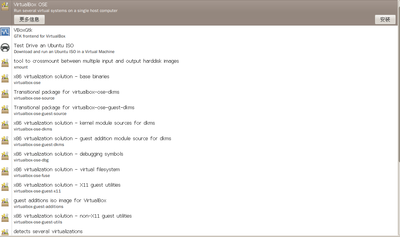

不推荐用ose的,去官网下一个吧

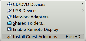

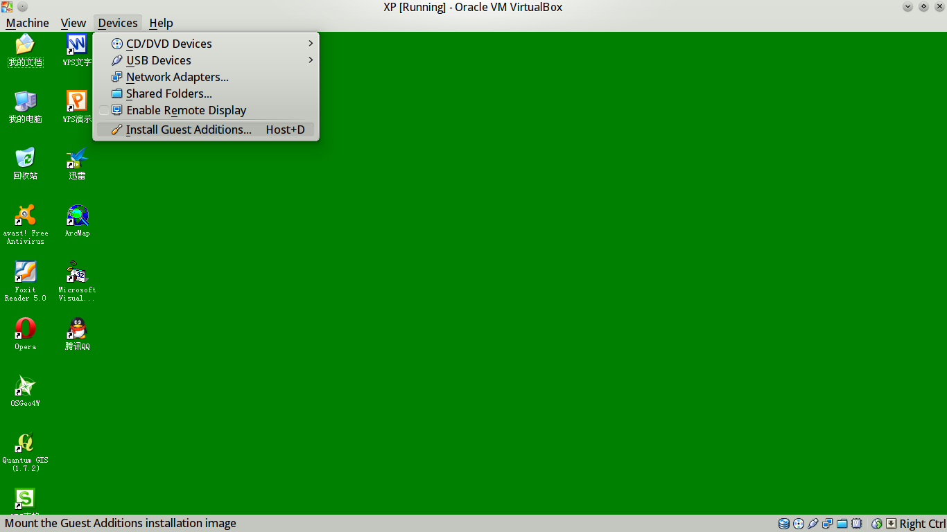

按一下右手边的CTRL键 奇迹就会出现的
见图。
具体位置
具体位置
全屏状态
全屏状态
