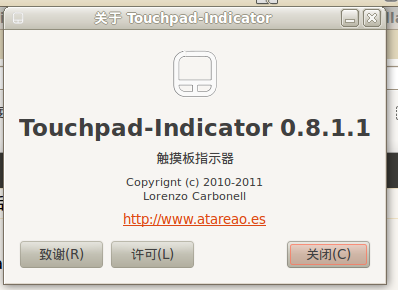

sudo add-apt-repository ppa:atareao/atareao
sudo apt-get update
sudo apt-get install touchpad-indicator
这个ppa可以装,可点击Applications > Accessories > Touchpad Indicator。

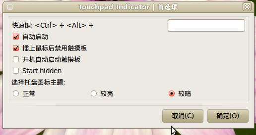

首选项里,选中前两项

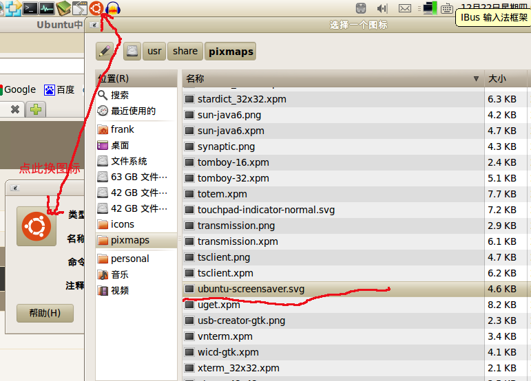

把图标托到上面,需要的时候点一下就ok了。
原来的图标不清楚,右键点属性,更换一个。
