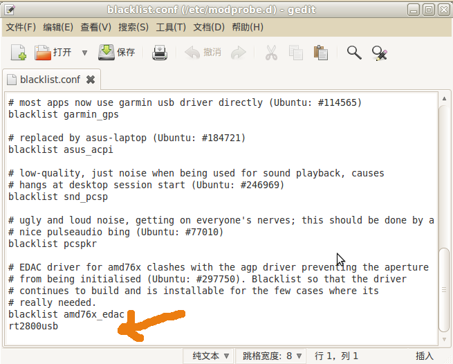

执行命令:sudo gedit /etc/modprobe.d/blacklist.conf
在打开到文件最下面加入三行即可:
blacklist rt2800usb
blacklist rt2x00lib
blacklist rt2x00usb
或只输入:
rt2800usb

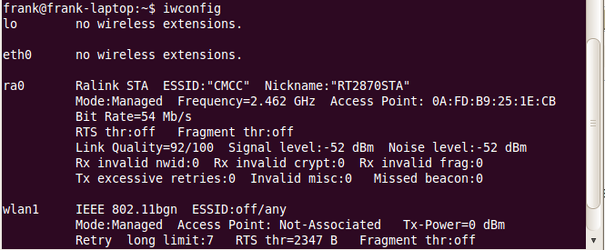

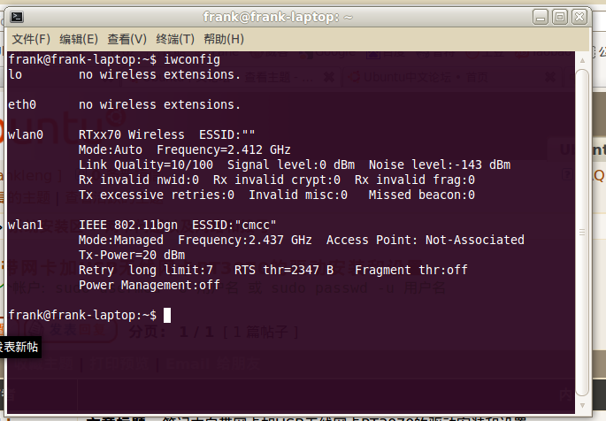

执行命令:iwconfig
出来了,如图,可以看到wlan0(不使用make install命令时出现的名称),也可能叫ra0(使用了make install时出现的名称)(具体名称可能不同,视个人情况,请仔细看命令后出现的名字),这个就是外置的USB无线网卡:

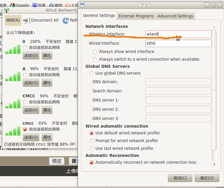

最后,在wicd到preferences-general settings的wireless interface右边输入wlan0或ra0(取决于用iwconfig命令出现的名字),即可。
如图:

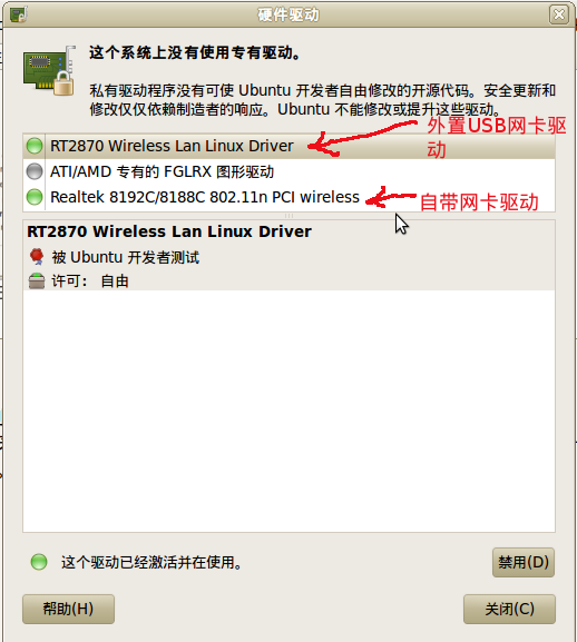

有了性能好的外置网卡,这时候就可以在硬件驱动中禁用自带的无线网卡了,不用它了。
如果外出不宜携带外置网卡,则重新启用它,并在wicd的界面中改回wlan1即可使用自带的网卡。
