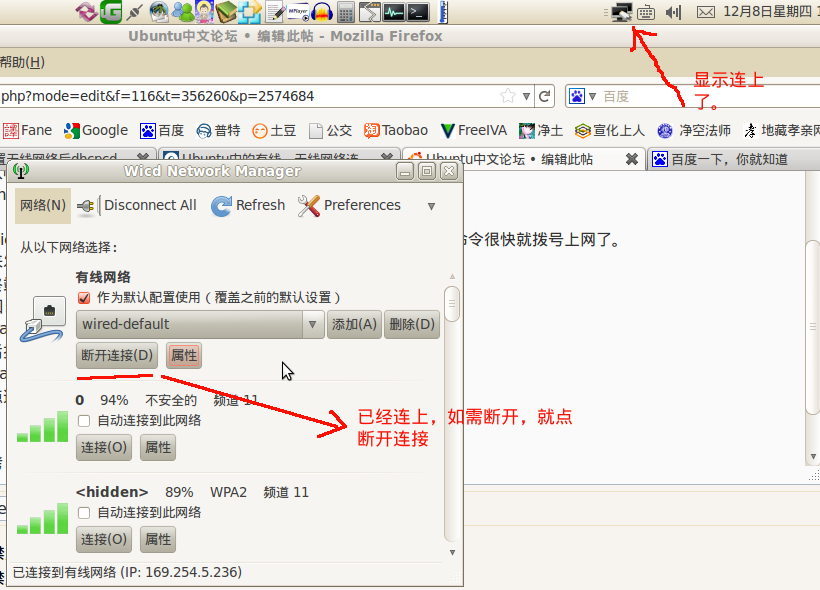

就安装上了,结果一下子就能看到无线网络了,点击连接,显示连接上了。
输入帐号和密码,ok了。
重启计算机wicd自动加载。重要的是它可以断线后自动重新连接可用网络。

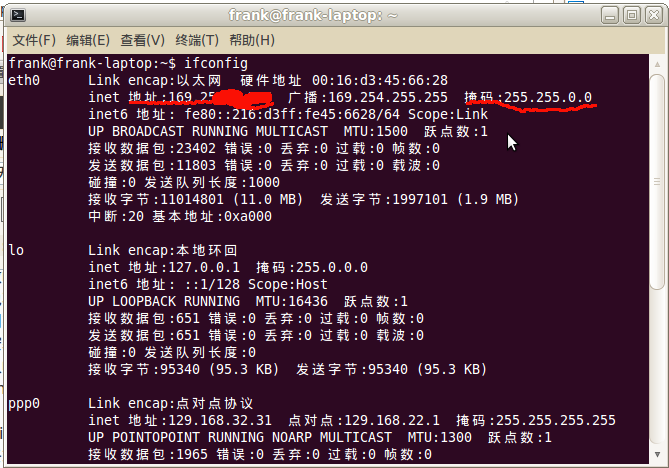

在终端输入ifconfig,可以看到IP地址和掩码,
如图:

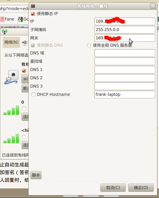

然后打开wicd有线属性,设置静态IP地址和掩码,网关采用默认值,
再点连接,ok了。
