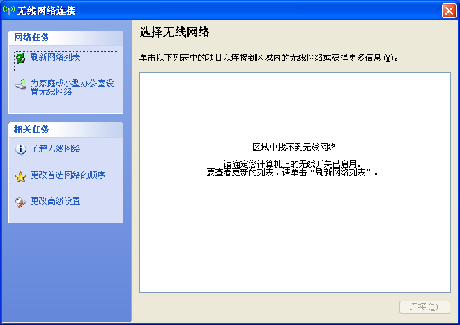

如题:我的笔记本自带的无线网卡,在XP下搜索不到无线网络,提示为“区域中找不到无线网络”(用外置的无线网卡可以搜索到无线网络),内置的无线网卡,在Ubuntu 11.10下却能正常搜索到无线网络。注意,在同一无线网络环境下使用的,所以不存在没有无线网络信号的问题。请大牛们来帮帮忙解决资格令人迷惑的问题,谢谢!

吃过饭,看见还没有人回复帖子,自己就下决心,嘿嘿,还真被我弄好了!
这个也不是个什么大问题了,用笔记本的小鸡鸡们都知道,键盘上有个Fn键,知道什么愿意来吧,想想?
yes,你答对了,就是无线网卡的开关被关掉了,所以嘛,要解决呢就按住Fn+
无线网络开关一般有两种:
一种是直接开关,有可能在电源/电池旁边(小三角发射器),开到ON状态
另一种是键盘上的FN键(图2)加上印有小三角发射器的那个键一起按(按一下开,再按关闭)
(图2,像无线发射台的样子)
