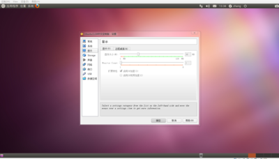

求助VirtualBox安装ubuntu11.04无法开启Unity
设置没有问题啊,
显存36M 也开启了3D加速
虚拟机是VirtualBox-4.1.6-74713-Win
显存36M 也开启了3D加速

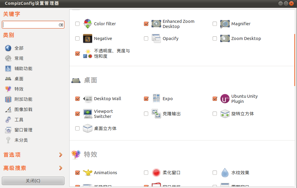

- 牵牛星
- 帖子: 998
- 注册时间: 2011-11-26 11:44
- 来自: ★光坂高校文艺部★
Re: 求助VirtualBox安装ubuntu11.04无法开启Unity
那个设置的确无关痛痒feiyutianhen 写了:分配128M也是一样月下叹逍遥 写了:36M显卡。。。。真抠。。。
你确定可以看到特效了吗 可以的话在CCSM里看看Unity的选项是不是没勾上

- feiyutianhen
- 帖子: 15
- 注册时间: 2011-01-22 12:49
特效到没看到,首选项也没有ccsm牵牛星 写了:那个设置的确无关痛痒feiyutianhen 写了:分配128M也是一样月下叹逍遥 写了:36M显卡。。。。真抠。。。![]()
我记得以前只要增强工具装上之后重启就有Unity了的

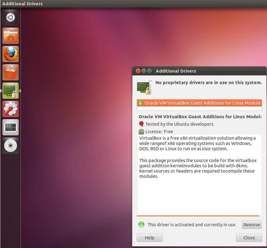

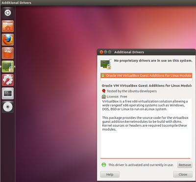

- feiyutianhen
- 帖子: 15
peteryeh64 写了:...額外驅動裡有一個專為vbox寫的顯示驅動...裝上就行...
装上了,不行

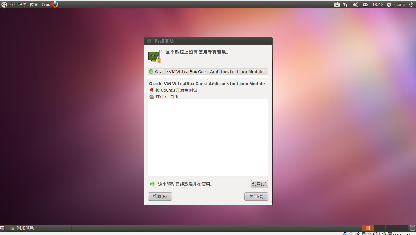

重启过了,登录旋风默认没有选择其他peteryeh64 写了:...系統重啟動過嗎?...ccsm裡的unity有勾選嗎?...登入選項確定選的ubuntu吧(不是其他的classic)...
ccsm勾选是这个吗 如果没错的话。好像还是不行啊
刚才又装了11.10却没有这个问题
