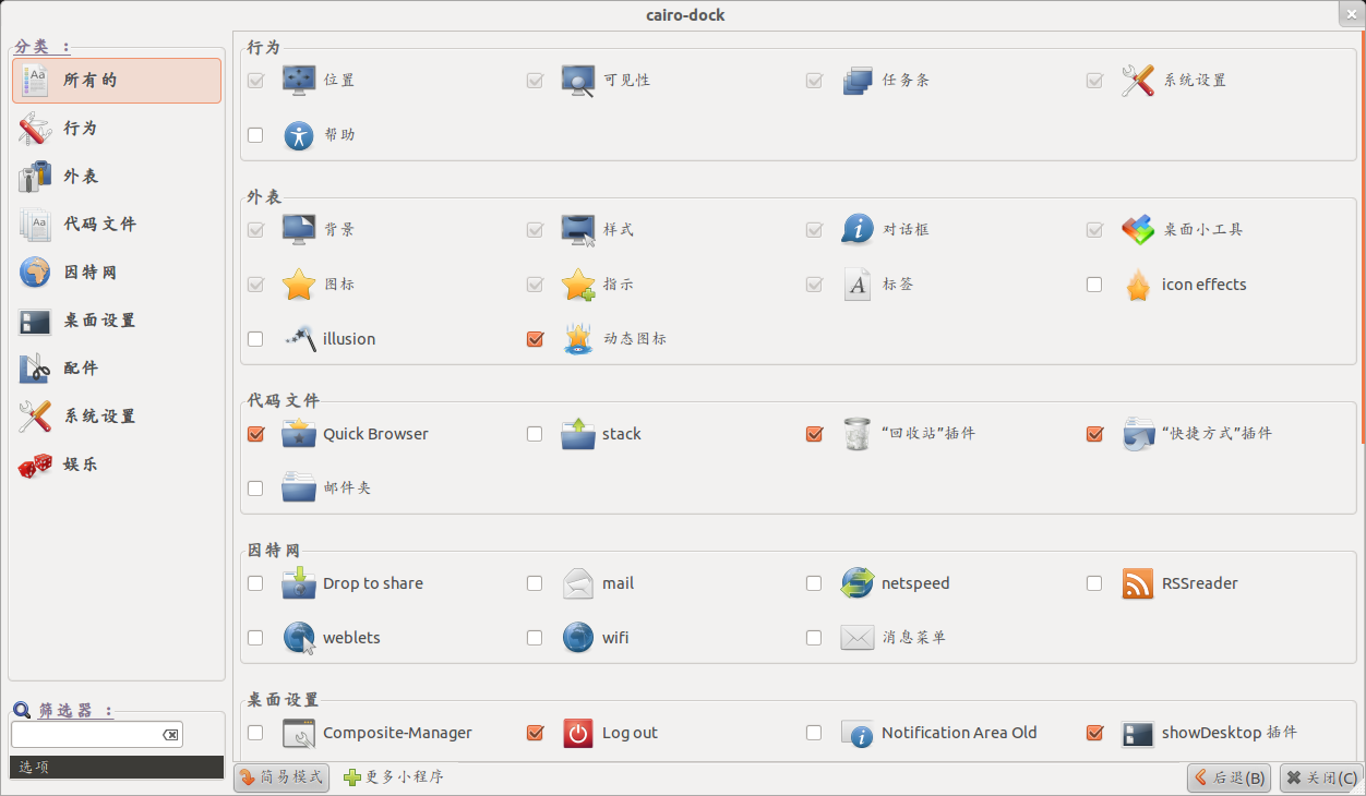

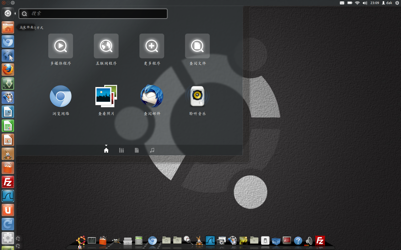

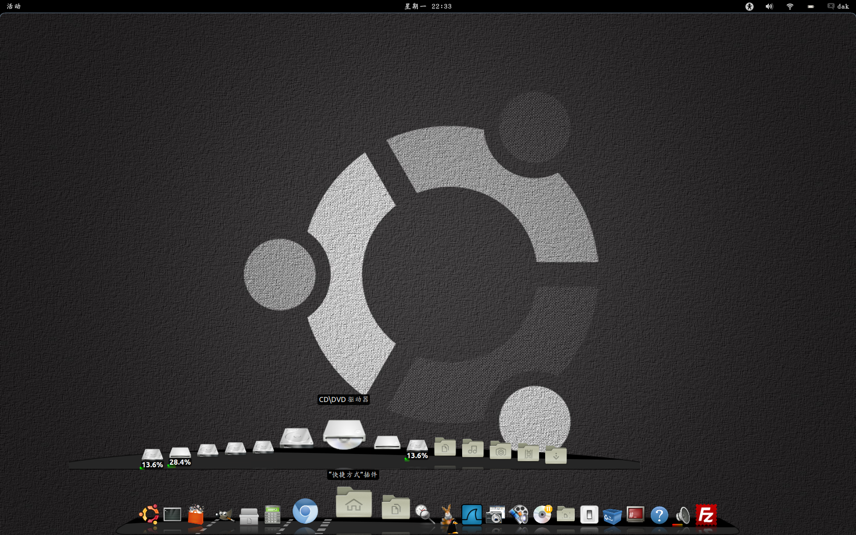

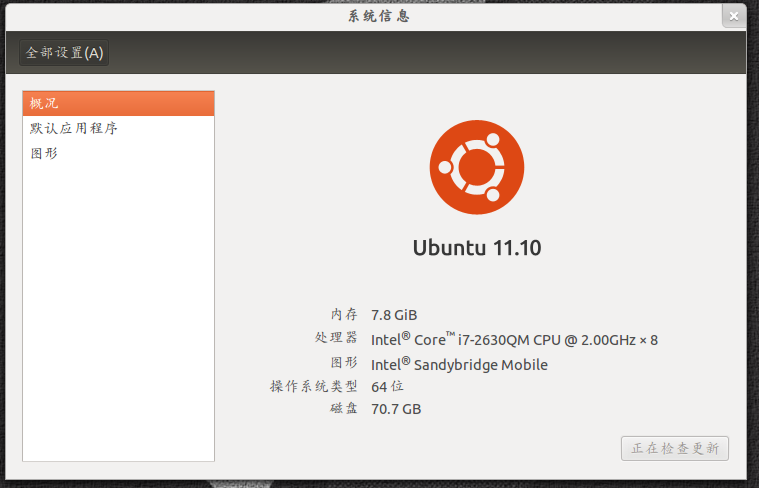

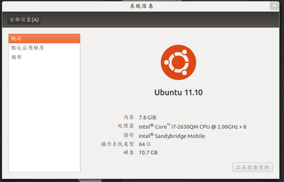

3. 然后我就
1. sudo add-apt-repository ppa:bumblebee/stable
2. sudo add-apt-repository ppa:ubuntu-x-swat/x-updates
3. sudo apt-get update
4. sudo apt-get install bumblebee
5. 进入解压后的目录 cd/home/ Bumblebee-Project-Bumblebee-5d086c9
6. sudo ./install
然后提示我这里要卸载,可能你那是正常的 ,卸载后我在安装 就有了intel的显卡驱动了。
7.下载安装 cairo-dock 测试基本正常
8. 我的桌面
