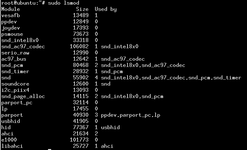

guest addon不需要启动,是内核模块。
lsmod看看。

帖子 zeroer00 » 2011-10-01 19:04
cuihao 写了:guest addon不需要启动,是内核模块。
lsmod看看。
这是截图,好像是没有启动吧
其实主要有两个目标,一个是共享剪切板,一个是装驱动能调分辨率

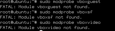

按说应该可以自己加载的。
三个模块: vboxguest,vboxsf,vboxvideo
你试试 sudo modprobe 模块名 ,看看能不能加载模块。

帖子 zeroer00 » 2011-10-01 19:52
cuihao 写了:按说应该可以自己加载的。
不知道是不是这么用,显示找不到……

我的错,找到原因了,没有安装gcc :em06
