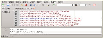

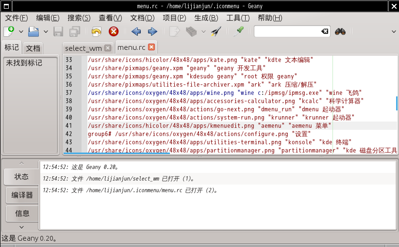

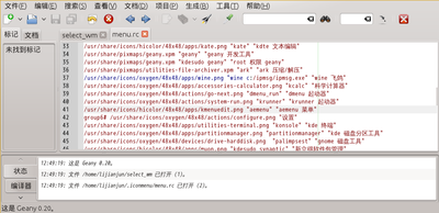

本来想写个个人总结,结果因为思路不成熟,一不小心写成了这个样子,所以决定加上大量图片,变成一个引诱别人投入linux怀抱的帖子。(部分图片来自网络资源)
本帖子把linux中各种可能的效果、界面、风格尽可能展示一下。当然,个人能力、时间、水平都有限,只能展示一部分。
linux可以及其简陋,也可以及其繁华,一切在于你的选择。我特意把简陋的和繁华的都展示一下,让大家开拓眼界。如果你有能力有耐心,可以做出来更为炫目的效果。
经过反反复复的折腾后,决定把我折腾过的东西总结一下,希望对大家有所启发。写的有点乱,请高手指正和补充,谢谢!!

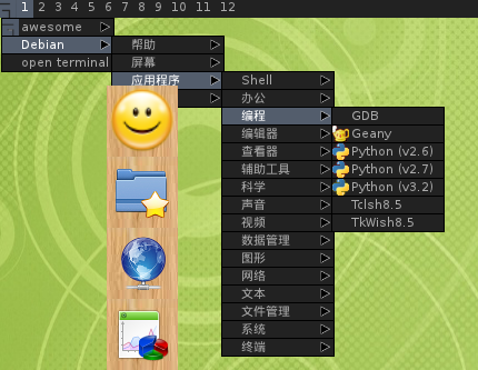

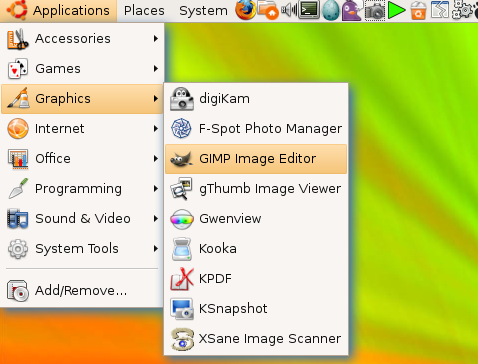

1,用菜单来打开程序:
这是最常用的方式,也是绝大多数WM采用的方式。
gnome的传统菜单

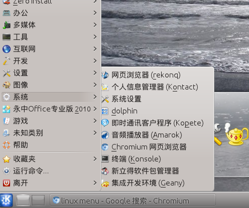

kde的传统菜单

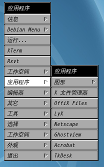

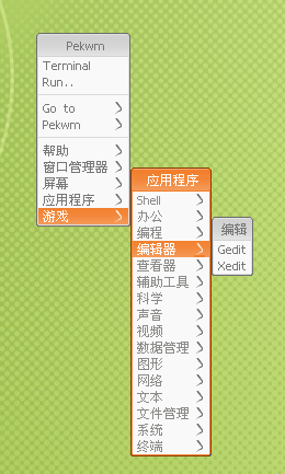

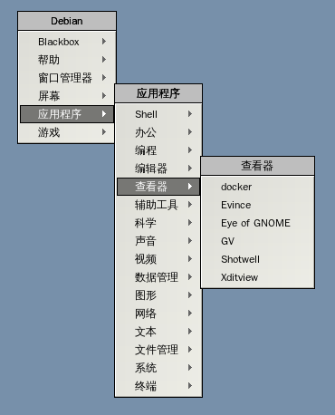

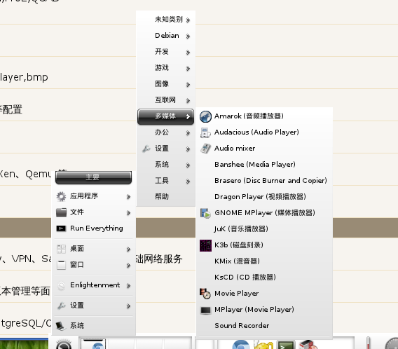

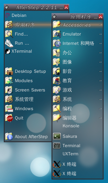

下面是其他风格的各种菜单:
不过通用的独立菜单软件不多,大多数菜单依附于WM,或者panel面板(如xfce4-panel、lxpanel)。
发现的可以独立使用的菜单只有:aemenu(aewm的菜单,不过这个不支持图标)、/etc/X11/ratpoison/ratpoisonmenu(ratpoison的菜单,不过这个不支持鼠标,只能键盘操作)。
所以还要以WM和panel上面的菜单为主。
还发现有一个叫menu的包,用于维护菜单,用终端命令安装和更新了软件以后,终端会提示“正在更新menu的触发器”,就是在更新菜单了。它是通过/etc/menu-methods/这个目录下的脚本文件来更新菜单的,而这些脚本是基本都是安装WM时WM写进去的,这样各个WM里面的菜单在一定程度上就能够保持自动更新和大体一致了。另一方面,/usr/share/menu/这个目录下则是应用软件写进去的文件,如果应用软件没有写对应文件,则可能即使安装了软件,系统菜单里面也看不到软件启动项。
还有,就是有一个/usr/share/applications/目录,里面有很多程序启动项,也有些WM能够读取这些启动项的信息形成菜单(kde、gnome、unity等)。
菜单在不同WM中会以不同方式出现,常见的有:绑定在快捷键上(键盘快捷键呼出)、绑定在鼠标按键上(桌面点击鼠标左、中、右键呼出)、绑定在面板按钮上、绑定在桌面按钮上。

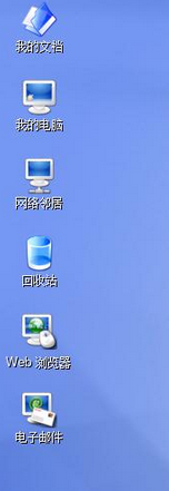

2,用图标来打开程序:
这也有多种方式:

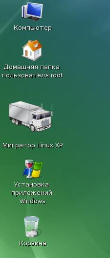

(1),桌面图标:优点是桌面面积大,图标可以布局排列,缺点是会被窗口遮盖。

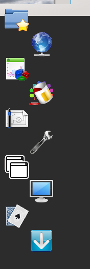

(3),Wharf,即一个独立按钮,里面藏了一列图标,点击后展开,再点击则收回(fvwm、Wmaker、Afterstep、以及我整理的独立Wharf)。[/size]

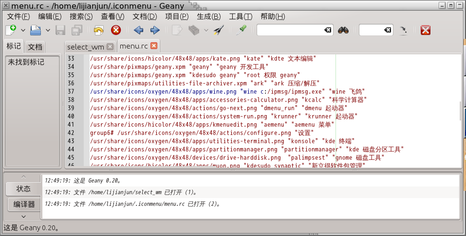

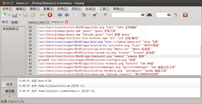

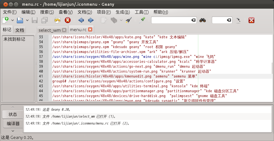

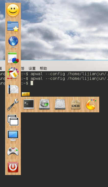

4)Apwal:在鼠标光标周围动态生成图标。(一个窍门:图标可以调用apwal --config <配置文件>,则会产生多层菜单的效果),不过需要把这条命令绑定在快捷键或者其他图标、按钮上。

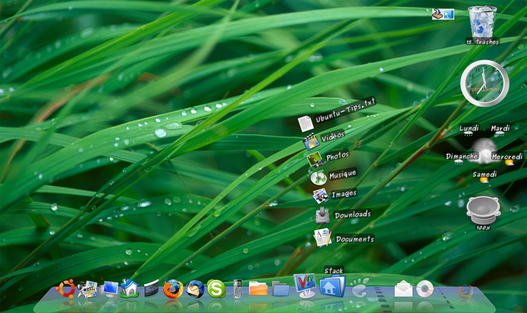

(5),Dock:漂亮,但是配置复杂,主要是对图标要求较高,又要保持风格一致,又要与背景配合,有时还要注重3d效果,等等。

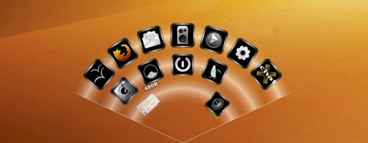

(6)其他:以下是 gnome pie

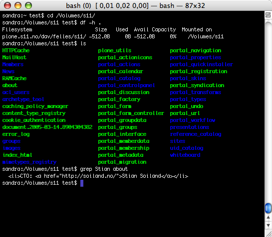

4,以命令行方式打开程序:
最简单的:打开一个终端,然后输入命令(tab补全);

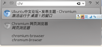

进阶的:用“起动器”来执行命令;与终端的区别是,一般能够根据输入的内容逐步提示,有的提示时还带有图标。经过比较,好用的并且通用性强的起动器有:dwm自带的dmenu(可以脱离dwm独立使用,命令是dmenu_run),kde的krunner,和gnome的起动器。
这是dmenu
这是kde的启动器。

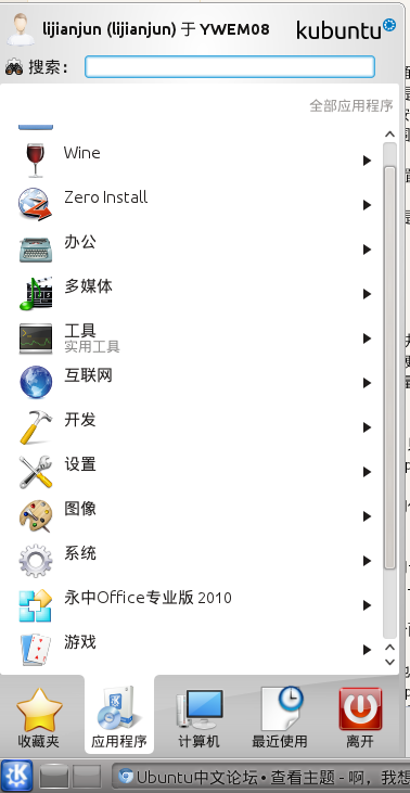

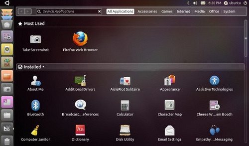

5,其他形式的程序启动器
kde的新式启动器

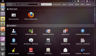

unity的启动器

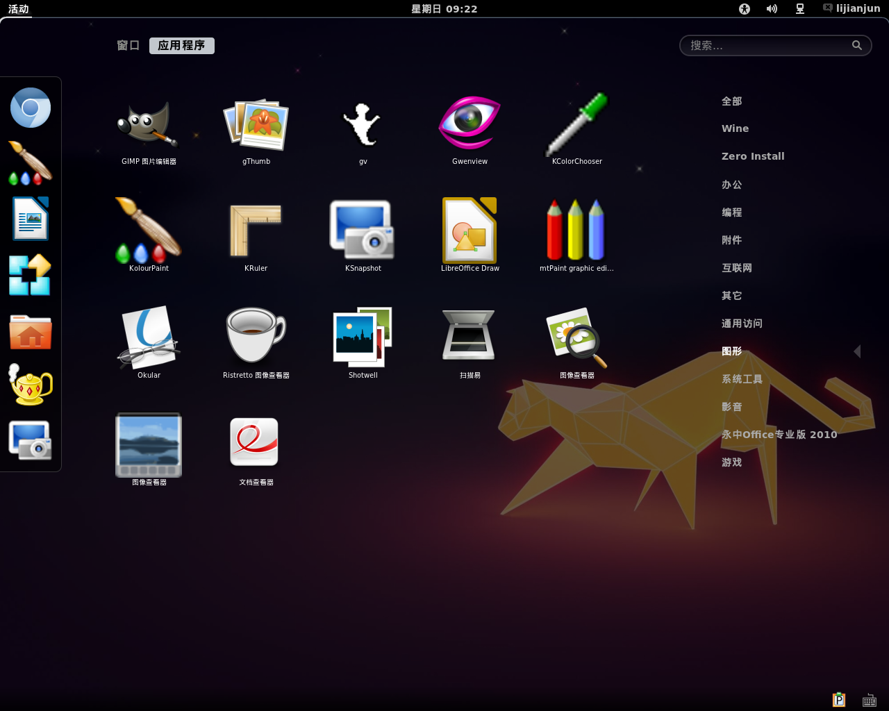

gnome3启动器

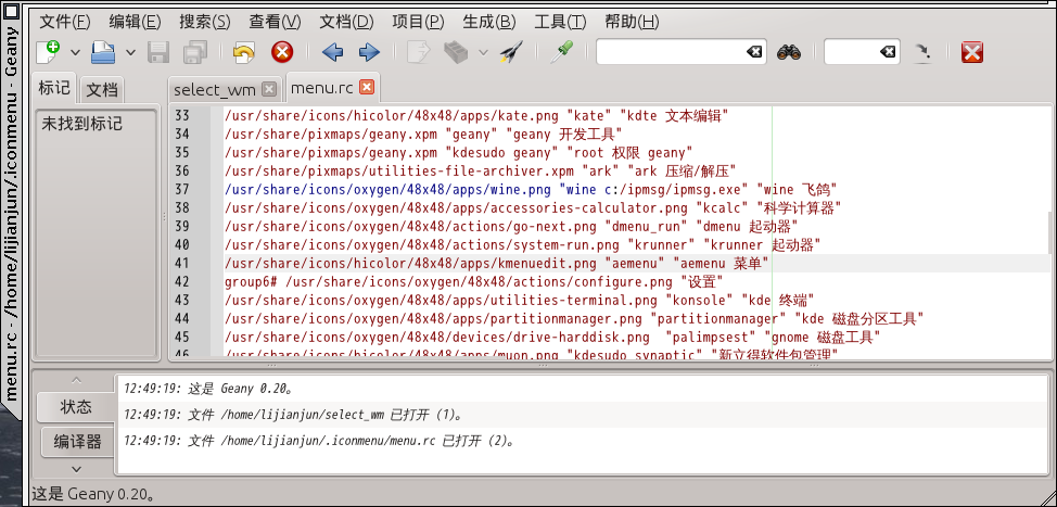

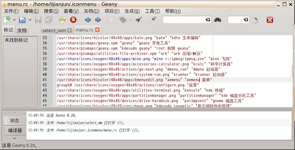

这个是我最新开发的icon de里面的启动器,他顺便有切换窗口、平铺布局窗口等功能。具体参照我签名里面的链接。

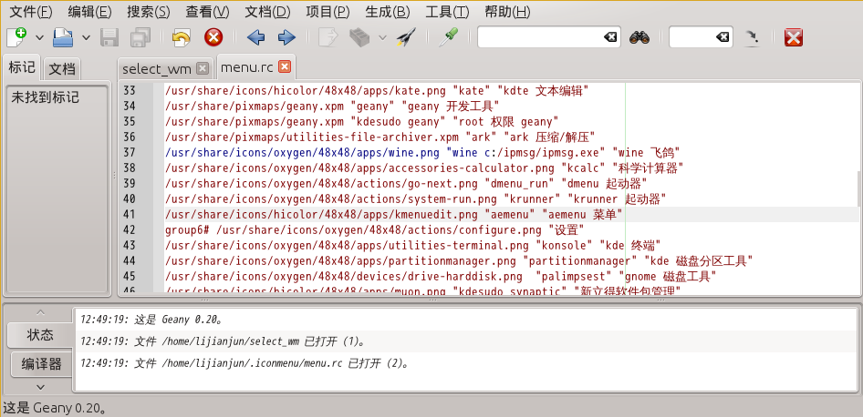

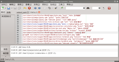

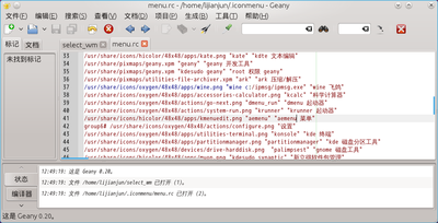

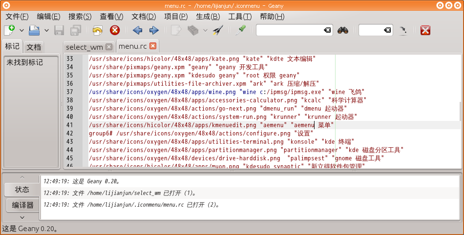

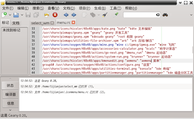

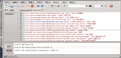

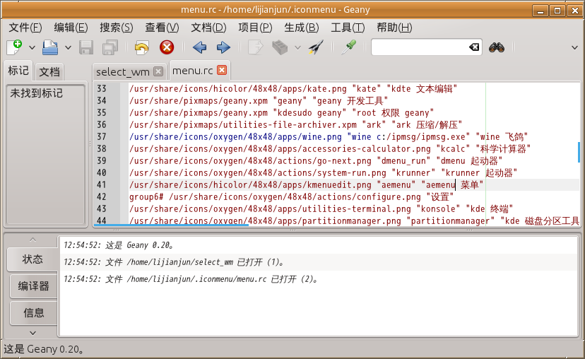

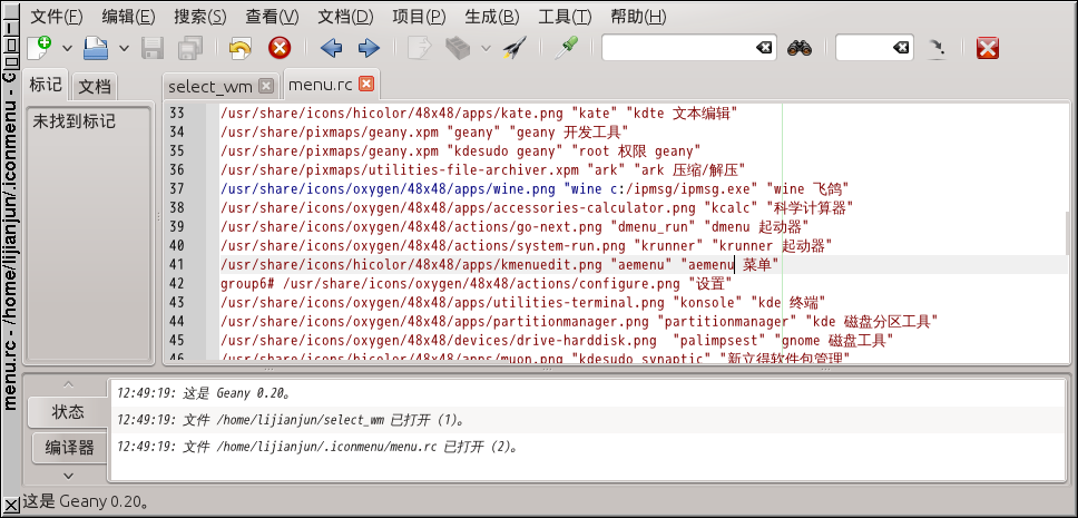

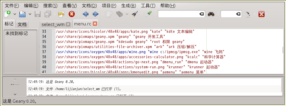

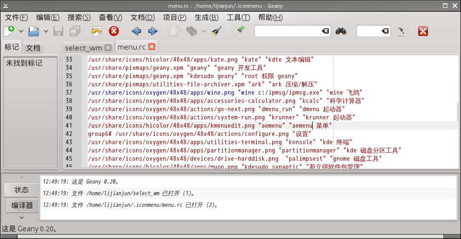

六,将窗口显示成什么样子

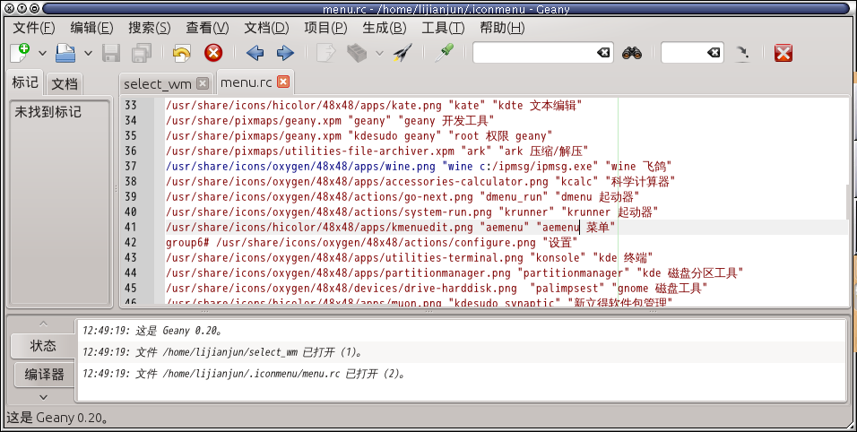

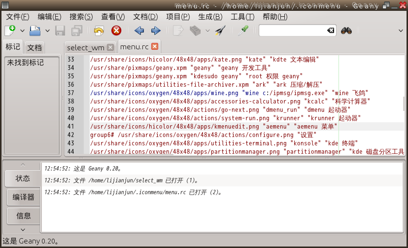

在linux中,窗口的样子可能是千变万化的,不一定有标题栏,即使有标题栏也未必有按钮,即使有按钮也不一定是最小化、最大化、关闭这3个,即使是3个也不一定在窗口顶端右侧。(你们可以猜下面窗口分别是哪种WM里面的效果)

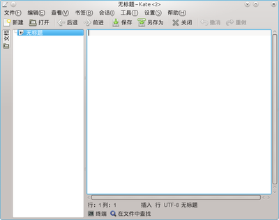

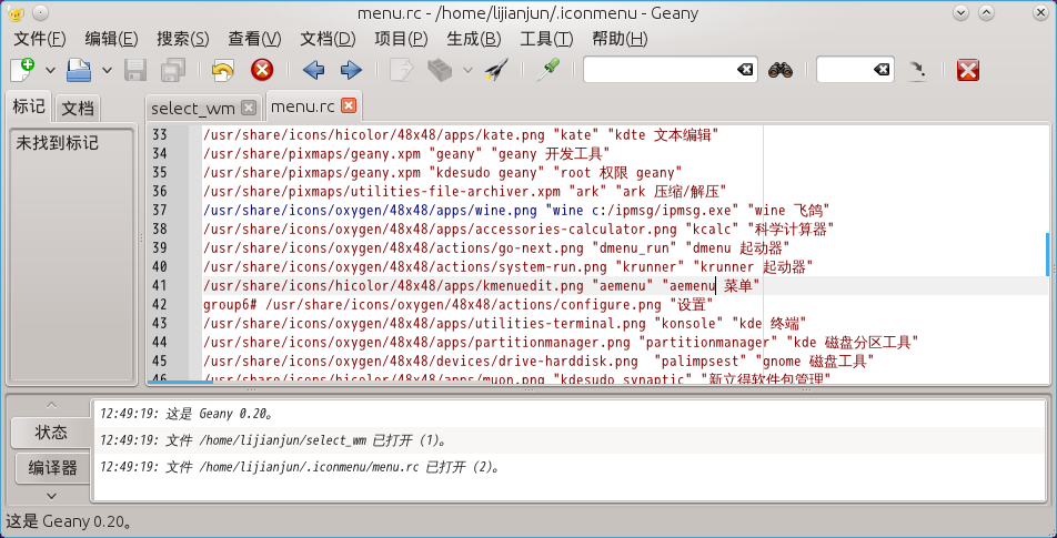

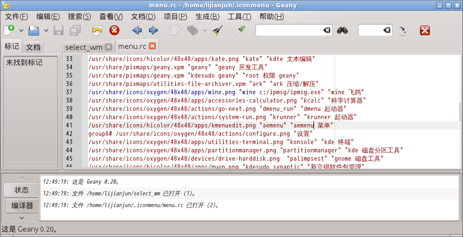

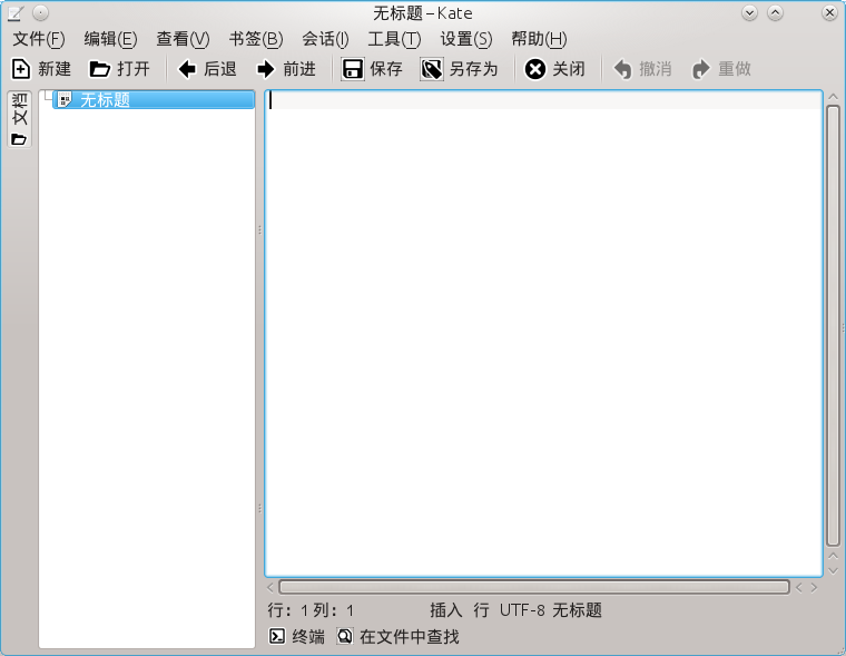

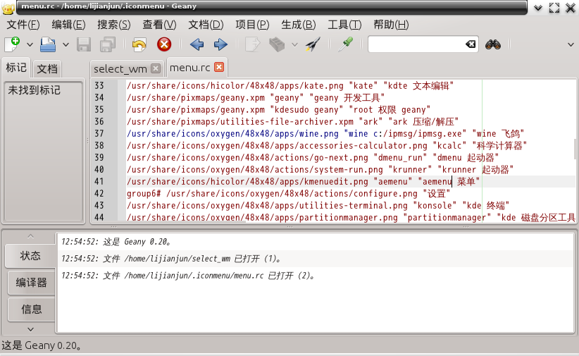

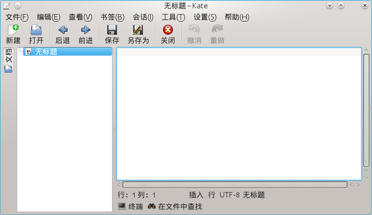

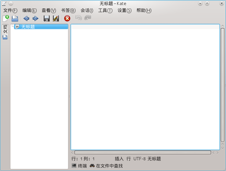

七、程序内菜单、图标的风格

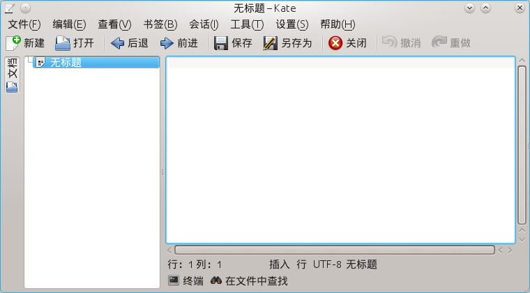

在linux中,同一个软件在不同环境中打开,可能会呈现出不同的样子(风格),主要是图标、按钮(以及:进度条、页签、下拉框等)的样式、显示的字体,配色方案等都会有所变化。(下面都是kate的窗口,注意图标风格变化)

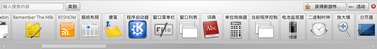

5,kde和gnome的控件/插件
这时kde的部分控件。

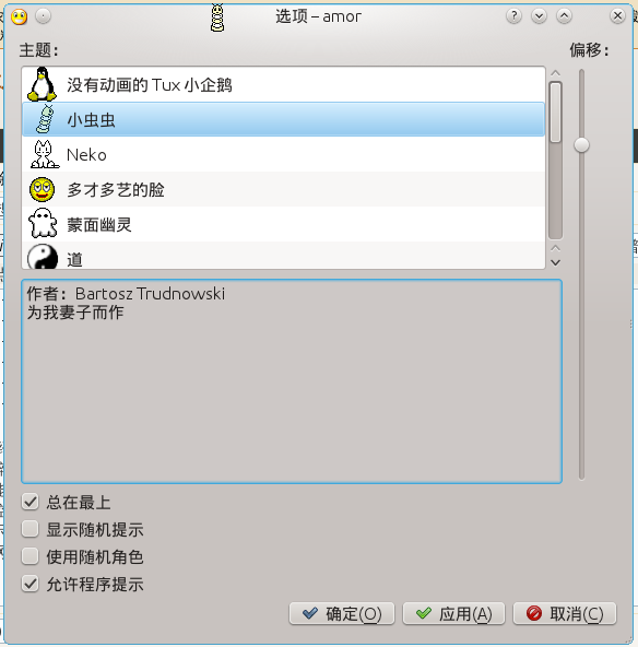

7,amor屏幕生物:
[/size]

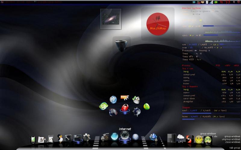

最后展示本网站成员的部分屏幕截图。(其实是从本站其他帖子里面链接过来的)

新手第一眼先看见图,第一张图先看见一堆命令,然后就跑了……

apwal很有意思啊
