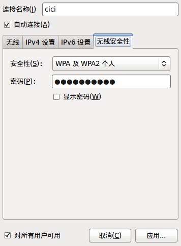

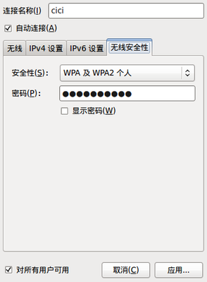

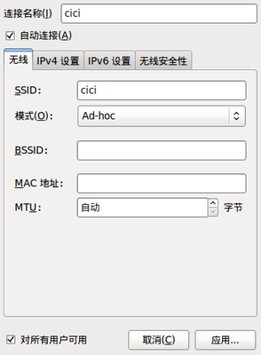

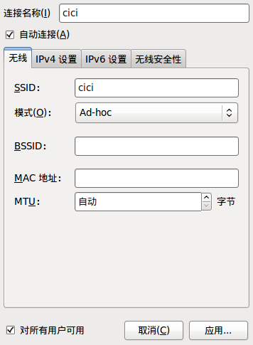

网络管理器不能自动搜索无线网络,于是我就自己创建新的无线网络链接,ssid写的是路由器的广播的ssid,加密方式路由器是wpa-psk/wpa2-psk,我设置无线网卡的时候设的是wpa及wpa2个人。可是链接的时候就一直在那连啊连的就是连不上。

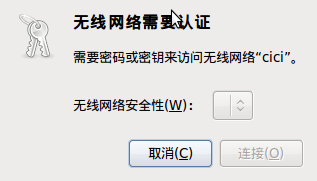

有时候连着连着就弹出一个对话框:需要无线网络认证,可是有没有写密码的文本框,链接按钮是灰色的,只能点取消按钮(如下图4所示)?

把 ad-hoc改为架构试试

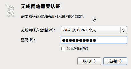

多谢smallapple和monk的热心解答。我按两位所说把ad-hoc改成了架构,连接几秒后弹出了输入链接密码的对话框(如附件所示),但是我点击链接之后,几秒后再次弹出这个对话框,如此几次之后,提示连接断开。这是怎么回事呢?能解决吗?

核对密码先。
看看路由器有没有设置什么限制
