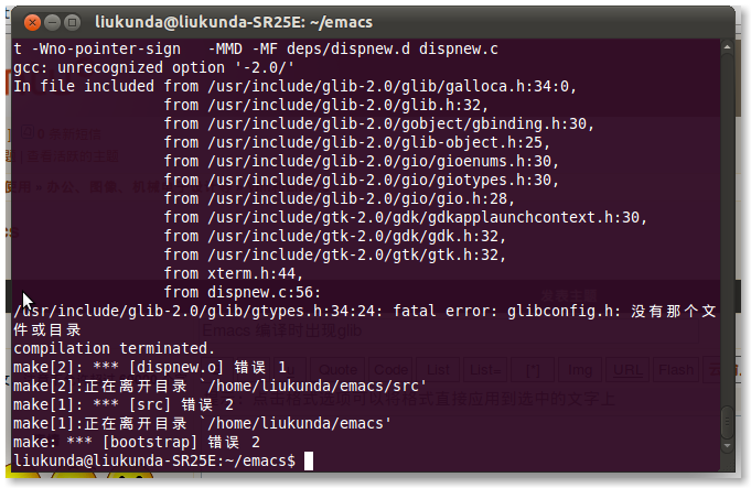

Emacs 编译时出现没有 glibconfig.h

Re: Emacs 编译时出现没有 glibconfig.h
是cvs 上的 错误是make bootstrap 出现的
我的ubuntu 版本是 11.10
同为11.10系统,也碰到这个问题了呢,新手,大家的解释 有点看不懂,恩,有具体解决方案了么?
老外给出的解决方案,测试后解决问题
You can work around it by adding "i386" after "unix" in the definition
of cpp_undefs at line 3106 of configure.in and regenerating configure,
or editing configure directly at line 13527, and reconfiguring; or maybe
by simply fixing ALL_CFLAGS in src/Makefile before building.
cpp_undefs="`echo $srcdir $configuration $canonical unix i386 |
具体就是在configure.in和configure中修改
cpp_undefs="`echo $srcdir $configuration $canonical unix |
这一行,结尾添加i386
这一行,结尾添加i386
