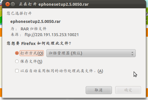

程序下载地址:
http://download.csdn.net/source/3174211
这是win下的闪讯版本
这是win下的闪讯版本
