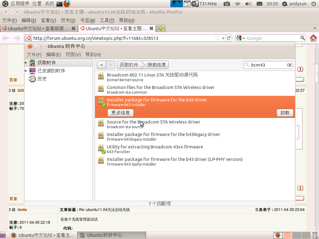

我的老本装了个11.04,但是bcm4318网卡无法驱动,用以下命令在台式机上一次行解决了!但是笔记本上不行!
sudo apt-get install b43-fwcutter
后来在ubuntu软件中心搜索bcm43,安装了另一个包解决!!
如图中打绿色狗狗的包!
图中绿色的勾勾包,安装就是了
图中绿色的勾勾包,安装就是了

帖子 andysun126 » 2011-05-05 20:28
注意图中两个打绿色勾勾的文件包!!

帖子 hemin007 » 2011-07-03 20:32
我的笔记本是dell d830,整了一下午,才看见你的,安装你的那个驱动,我的可以无线上网了。。自带的那个对我机器不行
