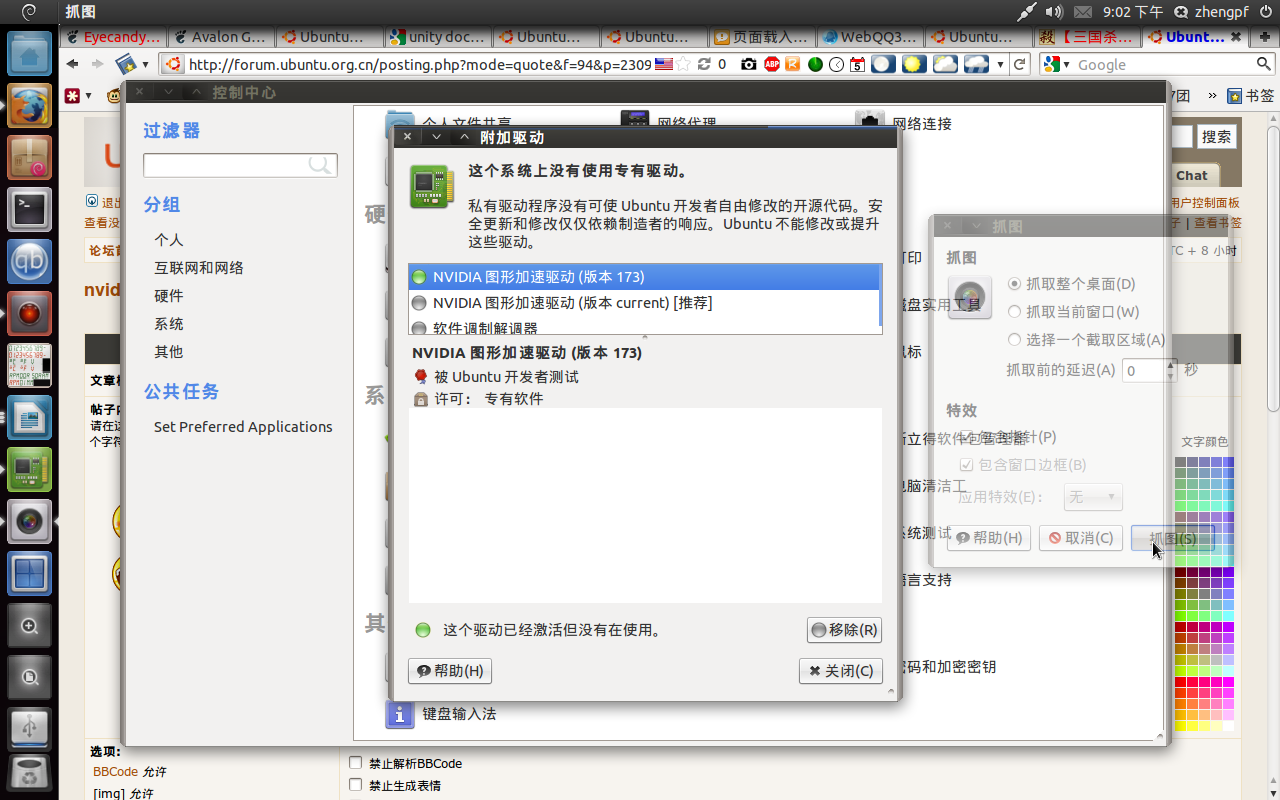

帖子 wenf » 2011-05-05 21:03
wenf 写了:
rr_yuan 写了:谢谢楼主的尝试 我的也所go 7300 的显卡 本来安装的推荐驱动 无法打开unity 现在准备换173驱动试试 能否再给些指引?
按照上面的做就行了,我用的也是173的显卡。173的显卡在我的机器上比后来的稳定,温度也低~~
截图

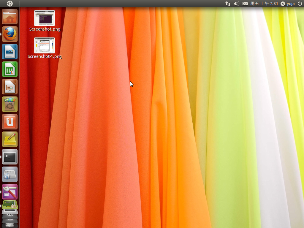

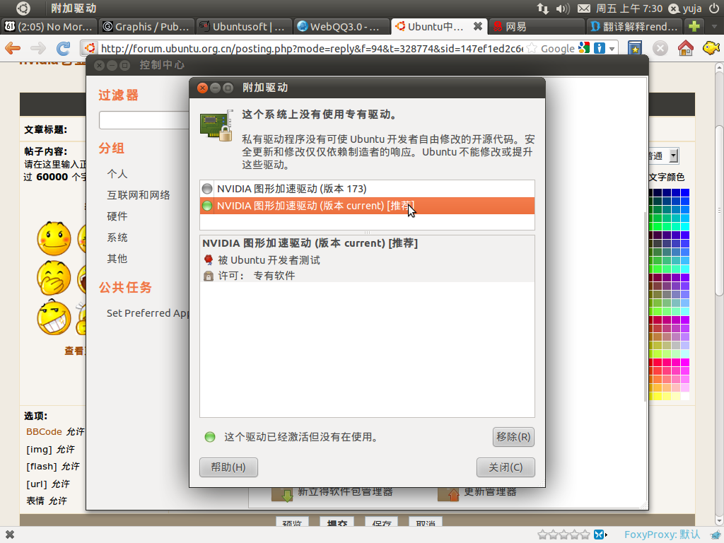

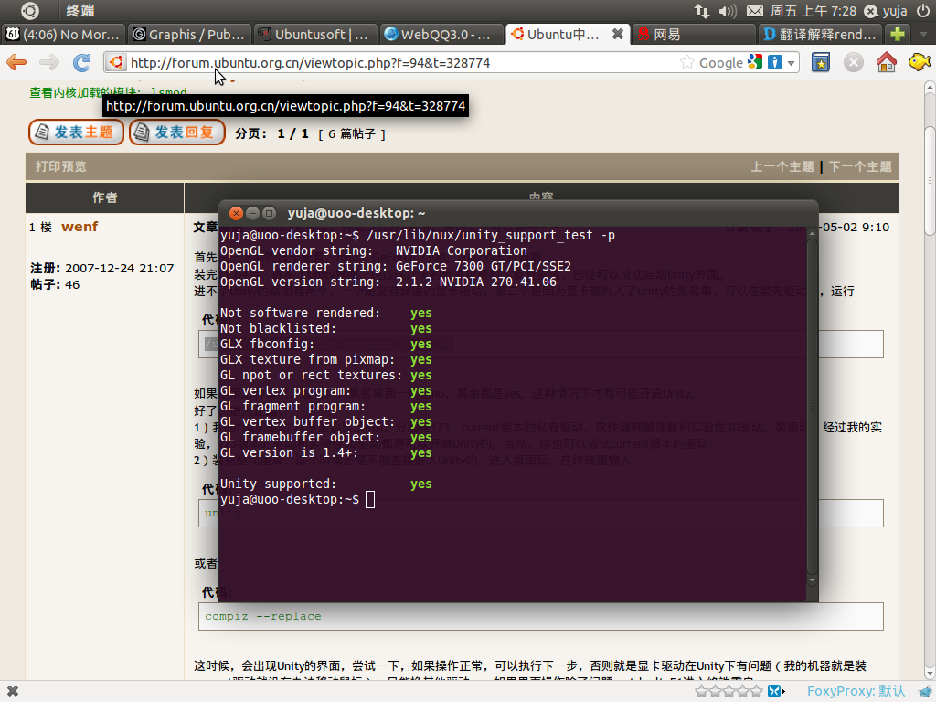

我显卡是7300的,看图我这个是否在黑名单?我安装的驱动是current,怎么样才算是unity环境,看我图。回答 :em09

yuja911 写了:我显卡是7300的,看图我这个是否在黑名单?我安装的驱动是current,怎么样才算是unity环境,看我图。回答 :em09
哈哈,你现在就在Unity下面~~~你的7300竟然不在黑名单里,神奇~~
