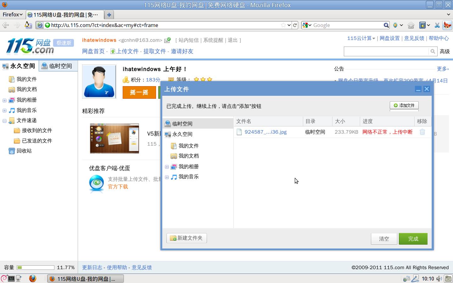

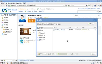

症状:1,论坛发贴,回帖,点过提交后,页面一直停在那里,firefox标签上的圆圈一直转,页面就是死着不动。试过这个论坛,还有天涯,forums.debian.net, 西祠都不行。

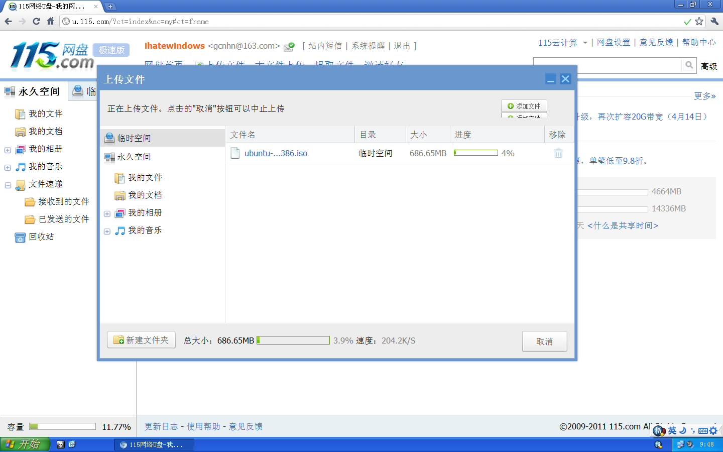

2,网页方式往115u盘上传文件,一个10M的文件,开始速度100k/s多,然后再1秒时间内降到1k/s, 再慢慢降到几百B/s,然后就说上传失败,网络故障。
上面两个现象足以说明我的网络上行速度几乎为0,有毛病。xp下往115传东西250kb/s.
3.下载正常,到华军下一个Adobe reader达到200多kb/s, IPV6下下载ubuntu的.iso文件,。达到6M/s

下面是配置,附件是症状截图
