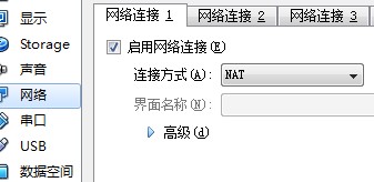

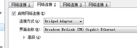

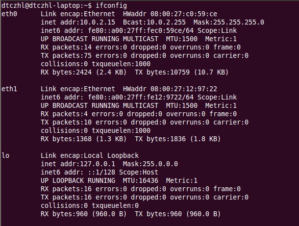

WIN7用virtualbox装了ubuntu10.04,为什么看不到虚拟机上的IP地址呢???
相关的设置截图如下
虚拟机可以ping主机,但是不知道虚拟机上ubuntu的IP地址,所以一直不知道怎么弄

你给虚拟机配了两块网卡。
第一块网卡用NAT方式,IP地址就是eth0中的inet addr:10.0.2.15。
第二块网卡用的是桥接方式,IPV6地址就是eth1中的inet addr。

第一个IP地址貌似是所以机子上都有的
我想要知道虚拟机上ubuntu的实际IP地址,因为要用主机ping它
以上两个IP肯定不是

那你就不要给虚拟机配2个网卡撒。。。。。网络连接1去掉保留网络连接2(Bridged Adapter),这样就可以看到虚拟机的ip地址了,此时的ip应该和你的宿主机的ip在同一个网段

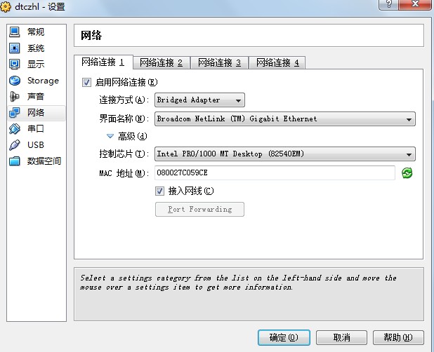

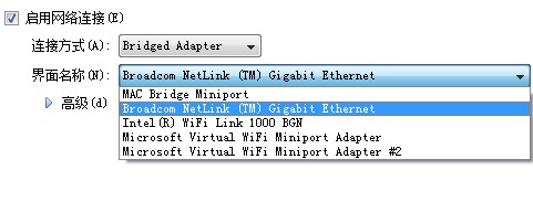

网桥下面的界面名称选什么阿?还要不要配置? 选了网桥后就上不了网了。。只要能和主机运行samba服务就行

看你宿主机是用有线上网的还是用无线上网的,有线的话就选Broadcom,无线的就选Intel WiFi Link。
使用桥接方式的时候,宿主机与虚拟机是在同一个网段的,如192.168.1.100(宿主机)、192.168.1.200(虚拟机),假如此时宿主机可以上网的话,虚拟机也是可以上网的,两机之间应该也是可以ping通的,前提是防火墙已经关掉或做了相应配置。

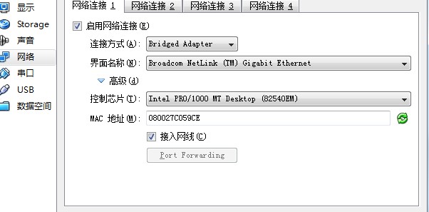

我已经把win7和ubuntu的防火墙都去掉了,但是还是上不了网 什么原因呢?

桥接要在虚拟机中设置所有的网络参数,网卡IP要和主机用同一网段

如果校网限制IP或MAC,虚拟机用桥接上不了网

我用是virtualbox 在哪设网桥的IP地址呢?

启动虚拟机在系统下面设置
