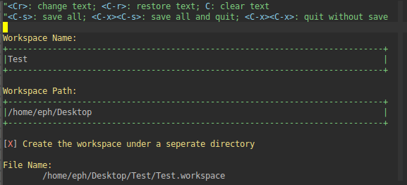

而是按 '.' (点),之后会看到菜单,选择 ’3. New Workspace...',之后会跳到一个新窗口,这是一个对话框交互窗口
把光标放到任何一个“控件”行,按 enter 或者 双击鼠标,会有提示输出之类的动作
例如我新建一个 Test 的工作空间(注:这类名字请最好使用符合 C 语言的变量名字,尽量不要使用特殊符号)
按 <C-x><C-s>(ctrl-x 后再 ctrl-s)会保存推出并创建工作空间

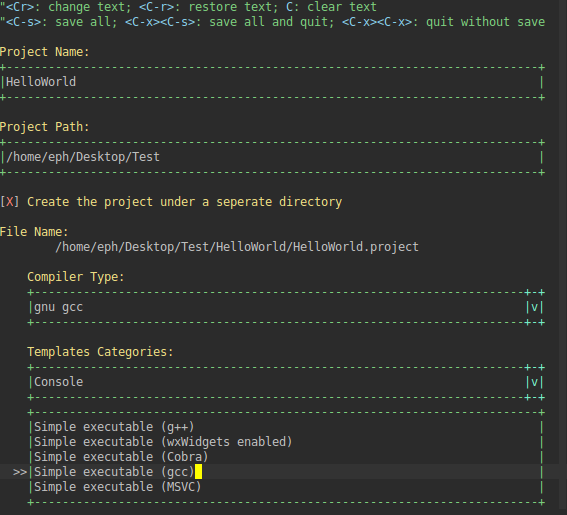

然后,再按 . ,选择 “Create A New Project...”,之后又是一个交互对话,同上的操作
最下面那个是一个项目模版列表,可以在列表上面的组合框选择不同类别,例如我选一个最简单的“Simple executable (gcc)”
注:非gnu gcc或gnu g++的编译器的模版不要选
同样按 <C-x><C-s> 结束

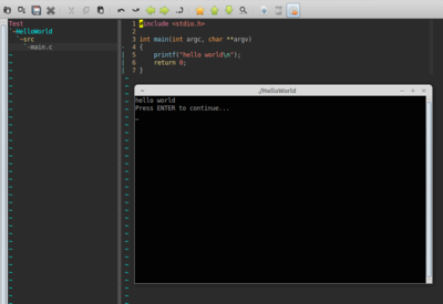

最后你就看到左侧多了个项目,可以展开来看看,有一个 main.c文件,双击或enter键可以打开
想编译的话,就点工具栏的三个新按钮的左边那个
运行的话就点右边那个
就这样简单。

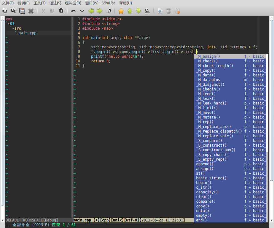

2) 全能补全已经开启, 按 <C-x><C-o>, 或者在成员补全的时候就会自动提示的了.
支持模版,
基本支持 stl
支持 using [namespace]
不支持函数局部变量, 因为 ctags 不解析函数局部变量或即使解析了信息也不全. 一个折衷的解决方案是用 <C-x><C-n> 补全
不支持在包含文件中使用 using namespace, 因为这本来就不推荐这样做.
不支持友元, 这个只要显示了私有成员就没问题了
不支持重载了返回类型的函数
不支持复杂的类型定义(typedef typename _Alloc::template rebind<value_type>::other _Pair_alloc_type;)

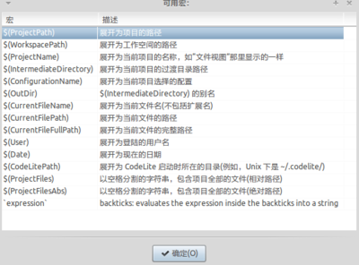

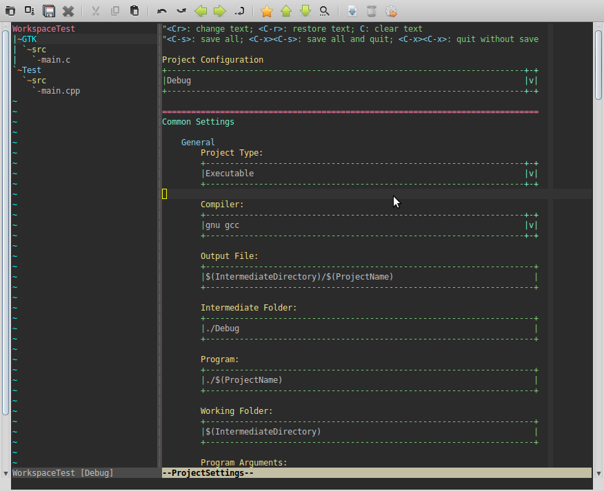

下面简单介绍下项目配置

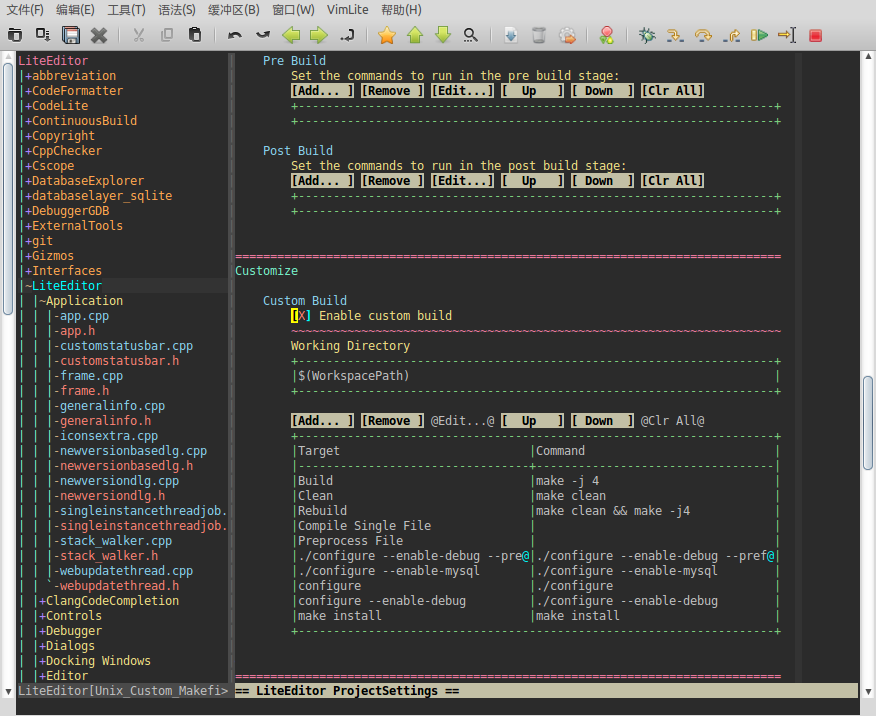

在工作空间窗口里面,在不同的节点类型按 . 会弹出不同的菜单,在项目上按 . ,选择 Settings,就会进入settings 对话框
Screenshot---ProjectSettings-- - (~-Desktop-VimLite-WorkspaceMgr-WorkspaceTest) - GVIM-1.png
内容基本一目了然,双击或enter编辑
需要说明的是,所有的选项是以 “;” (分号)分割的,相对目录都是相对于 .project 文件所在目录的
还有一些内部变量,以下是列表,$(CodeLitePath) 无意义

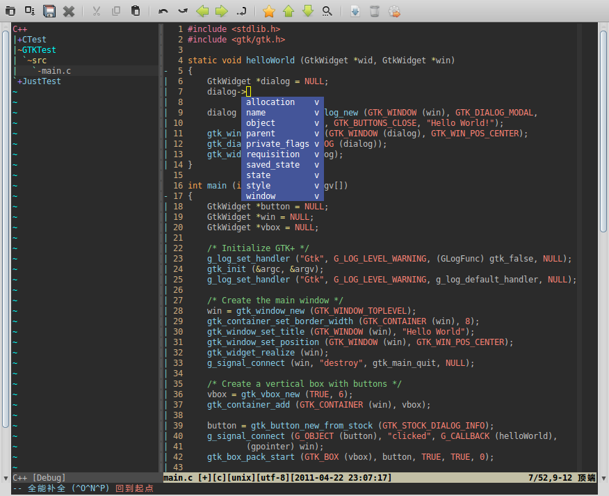

20110423
效果图
Screenshot-main.c + (~-Desktop-VimLite-WorkspaceMgr-Test-C++-GTKTest) - GVIM8.png
快捷键是 <C-x><C-o>,> . : 的时候会自动弹出成员补全。我定义了一个 <C-n>,想禁掉,进去 VLWClangCodeCompletion.vim 注释掉
暂时没有做函数 calltips,你可以 set cot+=preview 来看一下预览,都是clang生成的元信息,暂未处理
已知问题,在头文件里面,没法补全。类中的成员,只能 this-> 才能补全,clang的问题,2.7,看来需要更新到2.9再试试
缺点,比较慢,没办法,需要实时找齐头文件然后分析,暂时不知道怎么正确缓存信息,如果能用sqlite缓存信息,还有如此就精确度的话,就完美了。
即使是用预编译头,也是比较慢……
明天升级到2.9,看看有没有什么大的改善

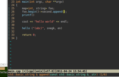

3.添加函数 calltips 支持,见上图

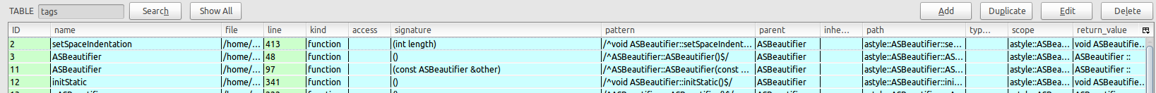

codelite的方法
Screenshot-SQLite Manager - -home-fan-Desktop-codelite_latest-LiteEditor.tags.png
可以看到了,表中都保存了必要的信息
要做的就是时事最快分析出补全要求,然后最快地从数据库中搜索出结果,后者的方法当然是索引了,前者的话,几乎所有不与编译器打交道的补全分析都差不多的了吧
可能你对ctags不熟悉,这个工具是比较古老的工具的了,不过能力还是相当不错的,就是对c++的支持不好
用了ctags,就会自动生成一些符号信息,都是以表形式给出的,恰好可以用关系型数据库保存
用原始的ctags产生的tags信息补全是vim一直以来的补全方法(主要是omnicpp)
但是最大的麻烦就是tags文件更新很不方便,于是可以用数据库的方法,以文件为单位通过比较时间戳实现增量更新
符号的解释基本上交给ctags完成就行了,它会生成表
我觉得用这个表实现代码补全,速度可以接受啊,加上索引,感觉会比clang实事分析快不少,只要准确度可以接受,没问题。
