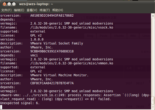

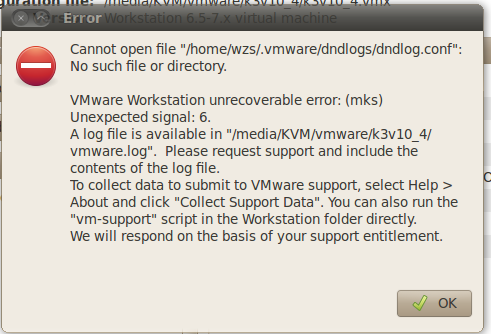

在10.04安装vmware,版本号为7.1.3 build-324285,产品为VMware® Workstation,自安装后频繁出现客户机瞬间退出的异常,然后出现报错,如下图
[img] [/img]
[img] [/img]
强行退出后再次运行客户机无异常,但宿主端shift键失效,猜测可能是与某个程序冲突,但主机端仅运行了fcitx,libfetion,chrome这几个常用工具,难道是与fcitx冲突//
抱歉,由于shift键失效,问题打不出来,给大家的理解带来不便了。
求助;vmware频繁崩溃

Re: 求助;vmware频繁崩溃
我在同时使用kvm和vmware,vbox不能和kvm同时运行,所以不能使用。况且有了kvm和vmware后,vbox使用起来就鸡肋了。
google了一下,好像是个bug;
https://bugs.launchpad.net/ubuntu/+sour ... bug/510225

FYI, also happens using vmware-player 3.0.1 on current Lucid:
vmware-vmx: ../../src/xcb_io.c:249: process_responses: Assertion `(((long) (dpy->last_request_read) - (long) (dpy->request)) <= 0)' failed.
Unexpected signal: 6.

英文不太好,不知道是什么意思,等待权威解答。
