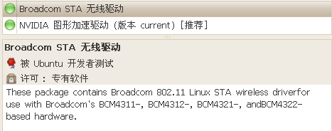

我的无线网卡类型为Network controller: Broadcom Corporation BCM4312 802.11b/g (rev 01)
我已经通过Hardware Drivers安装了无线驱动,见下图:

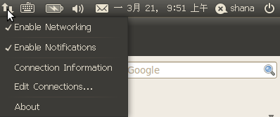

但是网络连接的图标里面没有“Enable Wireless Network”这一项,见下图:
求解释和指导。谢谢。

无线开关打开了没有。。。。

cugxuetao 写了:无线开关打开了没有。。。。
机器上的开关吗?没有这个东西……
或者说,那个键按不按都是红灯,没有用。
