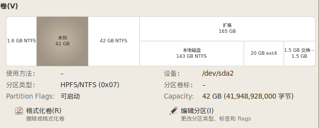

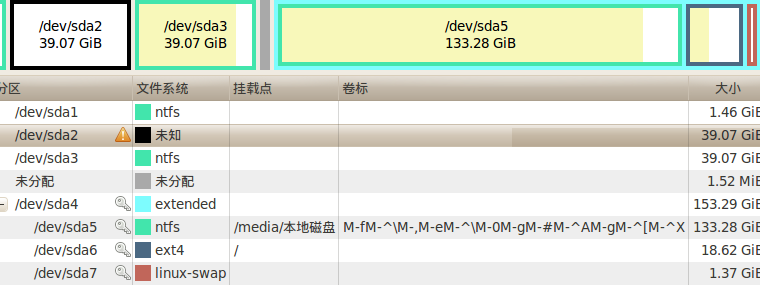

然后我试了很多种办法都没弄好,后来乱弄一气 在终端里面 输入 sudo grub-install /dev /sda 2 注意后面多加了2 ,悔啊!(注:sda2 是C盘,windows7的系统分区)
接下来更悲剧的事情发生了,sda2 分区 变成未知分区了,GParted 也无法识别.,如下图显示。我该怎么办呢,求达人给支支招吧!

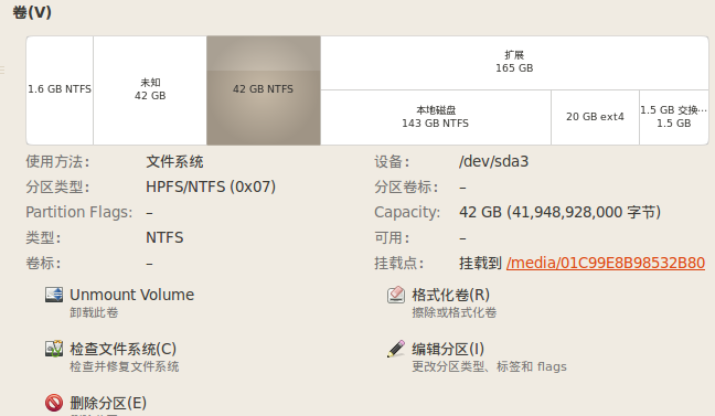

补上 两张 在 磁盘实用工具下的 截图
sda2 变未知的 状态
sda2 变未知的 状态
sda3  正常的状态
sda3 正常的状态

但是现在sda2 变成未知分区了,这个怎么办啊 :em19
