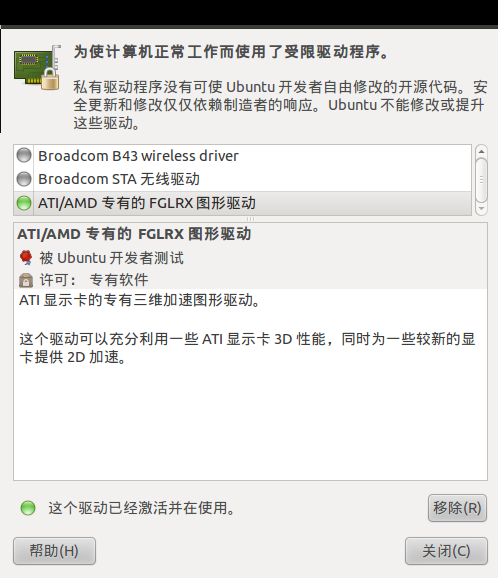

1.安装好ubuntu 10.10 后打开附加驱动(有人习惯叫受限驱动吧)
位置:系统--系统管理--附加驱动
激活驱动后 ATI/AMD 专有FGLRX图形驱动 前面那个球球会变成淡绿色!
如下图:

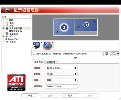

6.打开 catalyst control center
选择那个外接显示器。刷新率选项选上 85HZ . ok ! 外接显示器变得不再刺眼了。完美!
