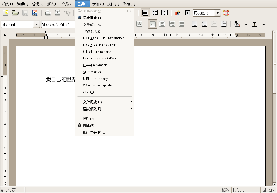

最常见的问题:输入中文只显示小圆圈
这种情况的发生有两种可能:
1.所使用字体本身的问题;
2.键盘设置的问题;
要确定属哪种问题,可这样操作:
1.打开AbiWord程序,输入任意中文(显示为小圆圈),例如:我自己的世界;保存为*.abw格式;
2.用gedit文本编辑器打开该*.abw文件,会得到一篇有关AbiWord代码的文档;
3.找到"<p><c>...</c></p>"语句段,省略号的内容若能正常显示为"我自己的世界",则可确定为字体本身的问题,而这也是大多数人遇到的问题,否则为键盘设置问题.
解决它
AbiWord默认使用Linux/Unix通用的编码"ISO-8859-1(Latin 1)",而多数用户的locale设置为utf-8编码,所以解决第一类问题,就需要增删AbiWord默认提供的字体,而大多数情况下,AbiWord不提供任何字体,也即:需要用户自己增删字体.操作可参考本文档"增加/删除AbiWord字体"一节.
键盘设置一般重置为默认即可,特殊的需要使用"$xmodmap"命令自定义键盘映射.

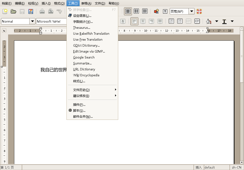

中文locale用户更为简单的解决方法
直接在$(HOME)中的AbiWord下设置:
$cd ~/.AbiSuite
$mkdir templates
$cp /usr/share/AbiSuite-2.4/templates/normal.awt-zh_CN ./
$cd templates
$gvim normal.awt-zh_CN
在command mode下(任何时候按一次esc即回到此模式),输入:
:%s/\<Times New Roman\>/Microsoft YaHei/g
当然也可以选择别的字体,如:AR PL ZenKai Uni||AR PL ShanHeiSun Uni以替代Microsoft YaHei,原则是该字体必须支持中文全角字符.
保存并退出vim.
这里你也可以使用gedit修改normal.awt-zh_CN文件.
而使用英文locale的用户,也可先复制normal.awt-en_*文件到$(HOME)的配置目录下,再进行类似修改.
