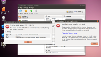

Ubuntu下VirtualBox本来可以很好地用的,后来好像装了个VBoxGtk后,VirtualBox就被卸了,后来我把VBoxtk卸了,装VirtualBox后就用不了……提示如下内容:
不会在这发图,所以把其中的文字复制出来!
不能为虚拟电脑 WinXP1 打开一个新任务.
The virtual machine 'WinXP1' has terminated unexpectedly during startup with exit code 1.
返回 代码:
NS_ERROR_FAILURE (0x80004005)
组件:
Machine
界面:
IMachine {662c175e-a69d-40b8-a77a-1d719d0ab062}
Kernel driver not installed (rc=-1908)
The VirtualBox Linux kernel driver (vboxdrv) is either not loaded or there is a permission problem with /dev/vboxdrv. Please reinstall the kernel module by executing
'/etc/init.d/vboxdrv setup'
as root. Users of Ubuntu, Fedora or Mandriva should install the DKMS package first. This package keeps track of Linux kernel changes and recompiles the vboxdrv kernel module if necessary.
试过在终端输入提示的代码,显示如下~~求救!弄了我大半天还没搞定~~
huangguanqiao@huangguanqiao-laptop:~$ sudo /etc/init.d/vboxdrv setup
sudo: /etc/init.d/vboxdrv: command not found
还有!我有一个虚拟磁盘装了XP,后来我需要再装一个,我就把.vdi又复制了一个,VirtualBox发现UUID相同,只能使用其中一个~~~我想问怎样修改UUID?

情况就是这样!如图!求解答!
情况就是这样!如图!求解答!

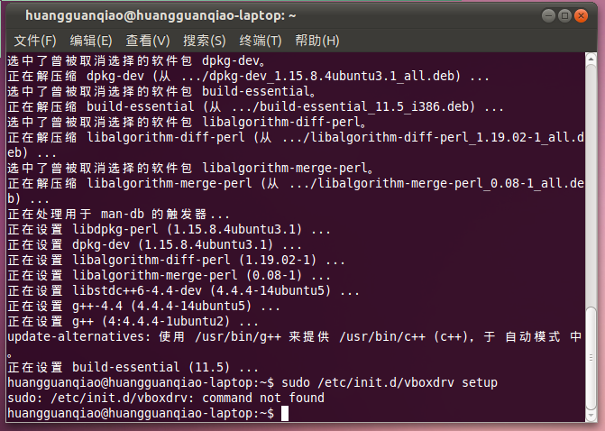

看图~上面两句还可以,最后一句不行
图~sudo /etc/init.d/vboxdrv setup不行

huangguanqiao 写了:看图~上面两句还可以,最后一句不行
先去 /etc/init.d/ 目录看看那个 vboxdrv 文件有没有吧
想用命令行查看是这样,这个随意:
sudo ls /etc/init.d
仔细看看有没有 vbox开头的 或者 vboxdrv.dpkg-bak 之类的文件
如果有vboxdrv.dpkg-bak 那就这样试试,看行不? 运行:
sudo cp /etc/init.d/vboxdrv.dpkg-bak /etc/init.d/vboxdrv
如果没有vboxdrv.dpkg-bak 那就奇怪了
还有,你在4楼写的是笔误吧,你现在是用10.10的 (根据10楼的输出判断的)
你回忆一下,是不是安装过 virtualbox ose ? 这个会把 virtualbox 卸载的
之后,又从新立德中删除virtualbox ose ,再安装 virtualbox,然后又更新,当时没注意,顺便升级了内核?
你当前用的是 linux-headers-2.6.35-24-generic-pae (记得全新安装的10.10内核版本不是这个)
因为Kernel driver not installed (rc=-1908) 这个问题是内核更新后造成的,搜索论坛就知道了
英文论坛里也有讨论,有时同一个解决方案,有人顺利搞定,有人却不行

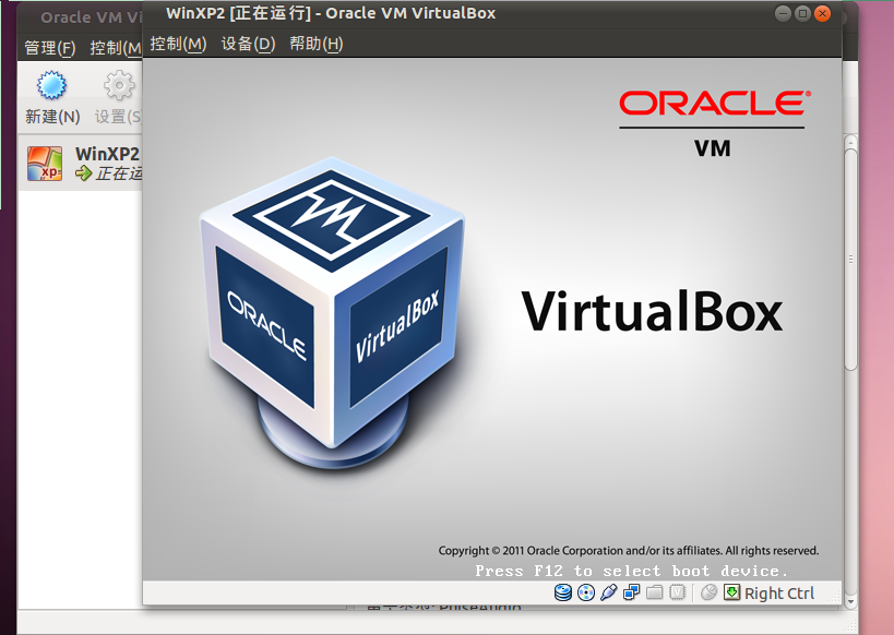

前几天有事情要办,搞到今天才弄,呵呵~~今天试了一下你的方法,成功解决之前那个问题,太感谢了!~~ :em11
不过现在我这个版应该是linux-headers-2.6.35-24-generic-pae吧,开机时候可以看到~~忘记在Ubuntu终端输入什么可以看到版本号……
不过真的很感谢各位这么积极的帮助吖~~不用重装系统就好!~~哈哈!!!
正常运行!哈哈!谢谢大家!
正常运行!哈哈!谢谢大家!

cheron 写了:
想用命令行查看是这样,这个随意:
sudo ls /etc/init.d
