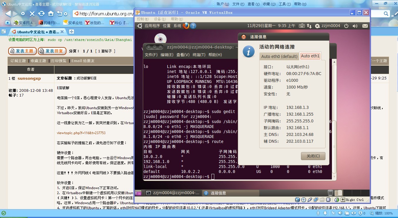

需要一个路由器,两台电脑,一台运行Windows用作服务器以运行E信,一台用作客户端,多台其它电脑配置同客户端。电脑分别连上路由器,由路由器分配地址,服务器地址也随便,服务器只需要一张网卡,有线无线网卡均可,最好使用有线,保证速度。所有电脑最好保证在同一网段,我以 192.168.1.* 为例。
注意!!!外网网线(电信网线)不要插入路由器蓝色WAN口,而要插入其中一个黄色的LAN口。
软件设置:
1、开启E信,保证Windows下正常访问。
2、在Virtualbox中新建一个虚拟机用以安装Ubuntu(或者其它Linux发行版)。
(关键!)3、设置虚拟机网卡:第一个网卡的连接方式要使用NAT模式,用这个网卡通过本机E信连接互联网。如果进入Ubuntu发现可以连网,这步便成功。第二个网卡要使用Bridged Adapter模式,就是桥模式咯。这样,Windows占用一个路由器IP,Ubuntu占用一个路由器IP(其实Widnows分配到哪个IP是无所谓的,甚至不分配IP,因为E信使用的是PPPOE协议)。
4、开启虚拟机下的Ubuntu,正常的话,eth0对应NAT模式的网卡,分配的IP应该是10.0.2.*(这是Virtualbox的虚拟网络),eth1对应Bridged Adapter模式网卡,分配的IP应该是192.168.1.*。这样,Ubuntu下就可以通过eth0连网了。剩下要做的就是将eth0共享给eth1,这个设置请参考上面给出地址的帖子,eth1最好设置为固定IP,比如192.168.1.3,这个IP便是客户端应该设置的网关服务器地址。

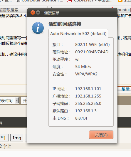

5、设置客户端,很简单,将默认路由(网关服务器)地址设置为Ubuntu下的eth1地址,比如是192.168.1.3,不要设置为192.168.1.1,那是路由器占用的IP。客户端IP地址请自行设置,一般是192.168.1.*,注意别IP地址冲突。题外话,客户端DNS服务器建议填写8.8.4.4,这是Google的DNS服务器,可以规避电信篡改网页添加广告。
如果完成了那篇帖子的设置,尝试在客户端联网吧。

以下内容是参考引用贴之后在ubuntu下的实际设置,之后虚拟机就可以
设置IP转发
修改/etc/sysctl.conf,在文件中加上下面一行:
net.ipv4.ip_forward = 1
开机自动启动NAT
sudo /sbin/iptables -t nat -A POSTROUTING -s 192.168.1.0/24 -o eth0 -j MASQUERADE
这条命令添加进/etc/rc.local文件,添加到exit 0之前
