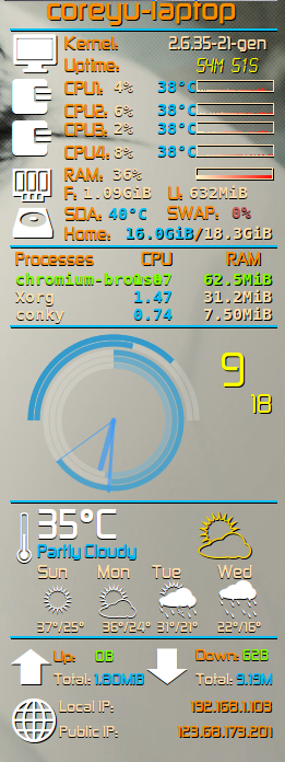

在不使用wifi和关闭特效的情况下,可以使用4到5个小时
coreyu@coreyu-laptop:~$ acpitool -B
  Battery #1     : present
    Remaining capacity : 5831 mAh, 98.83%, 05:02:38
    Design capacity    : 6000 mAh
    Last full capacity : 5900 mAh, 98.33% of design capacity
    Capacity loss      : 1.667%
    Present rate       : 1156 mA
    Charging state     : discharging
    Battery type       : rechargeable
    Model number       : 32 mAh
    Serial number      : AS10B5E
在无散热底座,26度空调房中,待机温度在40左右。

你好请问你的附件中的图片 是什么软件?
