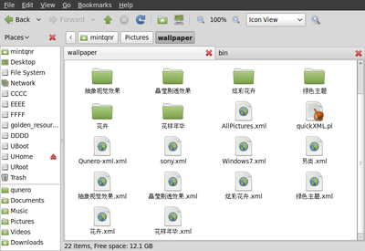

mintqnr@mintqnr-desktop ~/Pictures/wallpaper $ cd
mintqnr@mintqnr-desktop ~ $ cd Pictures/wallpaper/
mintqnr@mintqnr-desktop ~/Pictures/wallpaper $ ls
quickXML.pl  sony      另类          晶莹剔透效果  绿色主题  花样年华
Qunero-xml   Windows7  抽象视觉效果  炫彩花卉      花卉
mintqnr@mintqnr-desktop ~/Pictures/wallpaper $ ./quickXML.pl
---Program	./quickXML.pl	starts--> Thu Aug 19 00:58:13 2010
---Program	/home/mintqnr/bin/getBackgroundXML.pl	starts--> Thu Aug 19 00:58:13 2010
---Program	/home/mintqnr/bin/getBackgroundXML.pl	  ends--> Thu Aug 19 00:58:13 2010
---Program	./quickXML.pl	  ends--> Thu Aug 19 00:58:13 2010
mintqnr@mintqnr-desktop ~/Pictures/wallpaper $ ./quickXML.pl -a
---Program	./quickXML.pl	starts--> Thu Aug 19 00:58:28 2010
---Program	/home/mintqnr/bin/getBackgroundXML.pl	starts--> Thu Aug 19 00:58:28 2010
---Program	/home/mintqnr/bin/getBackgroundXML.pl	  ends--> Thu Aug 19 00:58:28 2010
---Program	./quickXML.pl	  ends--> Thu Aug 19 00:58:28 2010
AllPictures.xml  Qunero-xml      sony      Windows7      另类      抽象视觉效果      晶莹剔透效果      炫彩花卉      绿色主题      花卉      花样年华
quickXML.pl      Qunero-xml.xml  sony.xml  Windows7.xml  另类.xml  抽象视觉效果.xml  晶莹剔透效果.xml  炫彩花卉.xml  绿色主题.xml  花卉.xml  花样年华.xml

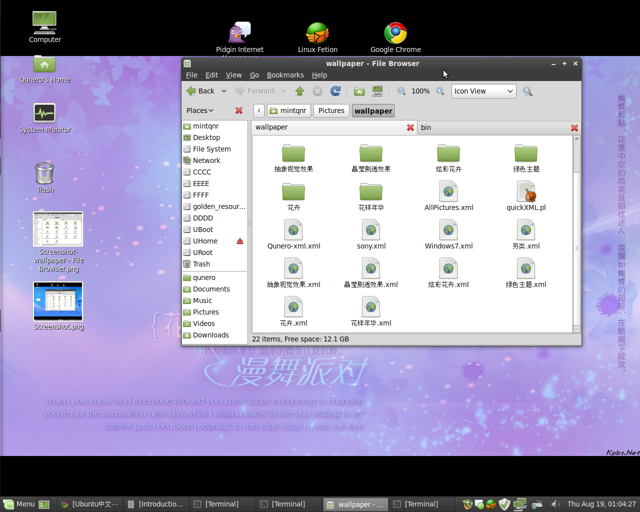

下图正在渐变中。。。

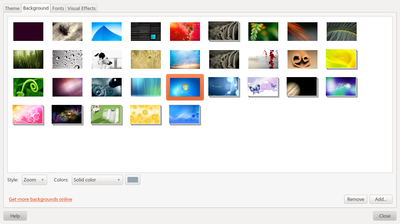

3. 设置好后的应用方法:右键桌面->更改桌面背景->添加,在弹出对话框的右下方那里选择“全部文件”(默认是“图像”),然后找到你定义好的动态桌面壁纸的xml文件,双击添加就可以了。
