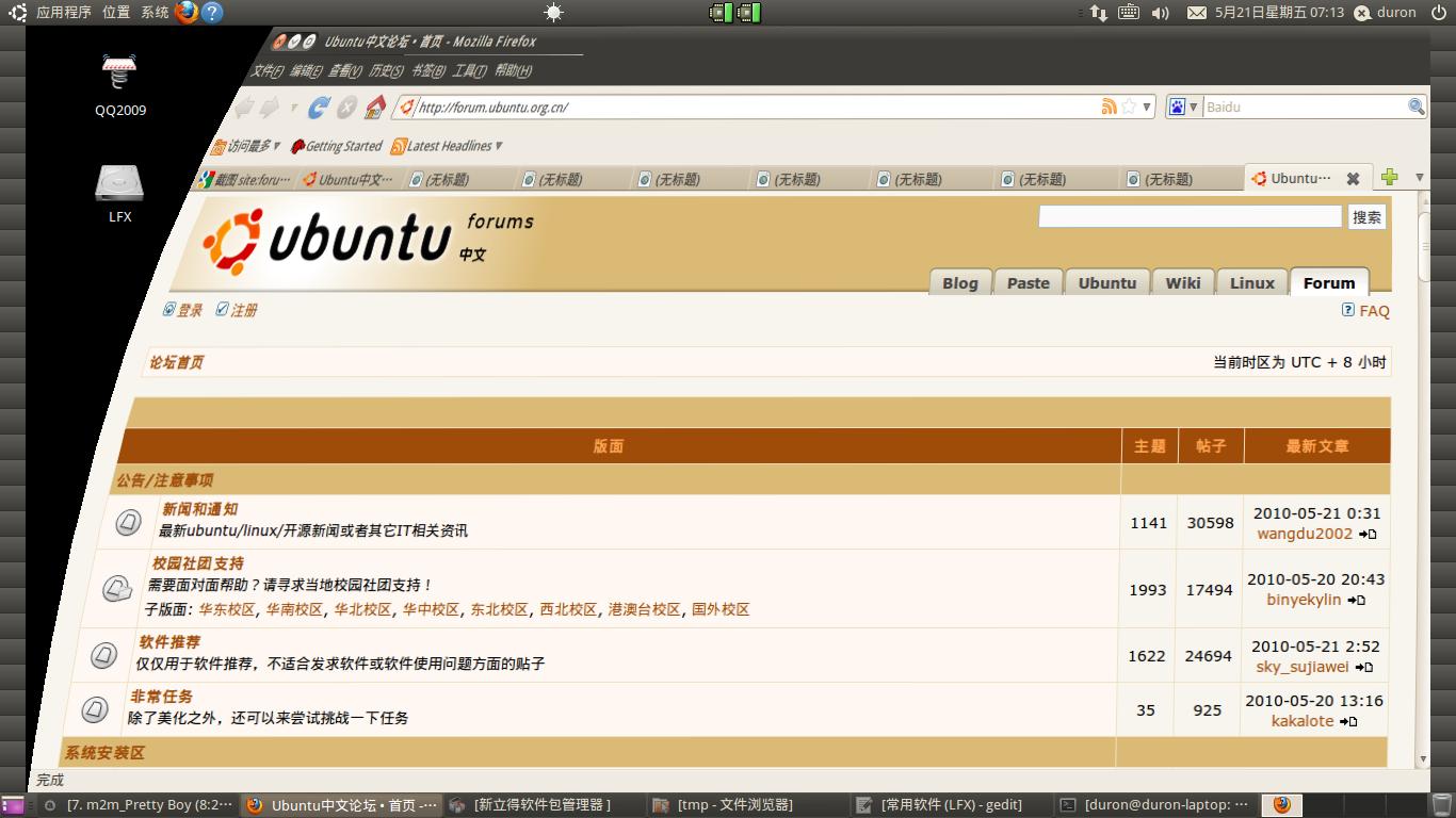

请大家帮忙看看是怎么回事?要怎么解决呢?真相如图:
拖动桌面快捷方式到顶上状态栏后屏幕两边出现窄条
整个屏幕两边出现两个窄条,使整个区域的可视面积缩小了,可以看到最大化之后的窗口,并没有占据整个屏幕。重启了也没有恢复,把快捷方式从状态栏删除了也无效。
看了挺别扭,要怎么恢复桌面到全屏状态呢?求教各位,谢谢!

帖子 susbarbatus » 2010-05-21 8:10
在多出来的面板上 右键------>删除该面板 试试

在桌面随便添加一个快捷启动方式,然后拖动到顶上的状态栏试试,拖动到状态栏上面的时候,图标有个小“+”号,然后放开鼠标,看看屏幕两边会不会唰唰唰从上往下多两个窄边?或许,杯具就此上演...
有胆没? :em04
susbarbatus 写了:在多出来的面板上 右键------>删除该面板 试试
谢谢指点。但是印象中感觉好像那两条窄边鼠标点了没任何反应,活生生把屏幕左右两边变窄了!本本没带,回家再试试看。先谢谢ls。

帖子 duron158 » 2010-05-21 12:57
搞定!原来如此!
非常感谢!
:em01
但不知怎会出现这样的状况?

你肯定是新建了两个面板吧
