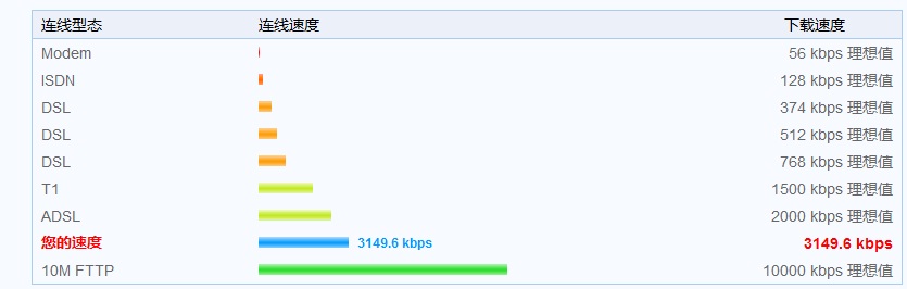

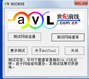

上年头难道交钱了还不能上网吗 :em09 :em09 :em09
打客服电话,猛烈的,电信10000,天威宽带96933,长城114问
我到广州的速度13M :em04 :em04
到湛江速度3M
到杭州速度2.5M
我的实际宽带是2M,用了路由加速,也不知道从哪里出口了 :em04
